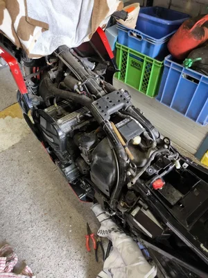

Moin Moin.
Txs für die Tipps, ich schaue mal. Ist auch schon ziemlich zerrupft, die Madame 😉
Dateityp: jpg IMG_20240929_153113.jpg (196,1 KB, 37x aufgerufen)
