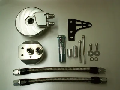

Es ist geplant, einen solchen Umbausatz zu fertigen.
Konstruktiv steht das Projekt.
Anbingung für ZX9R bzw. ZX10R Ölfilter vorgesehen.
Sollte jemand intersse haben...melden.
Preis richtet sich natürlich danach wieviele Bausätze hergestellt werden.

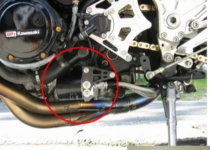

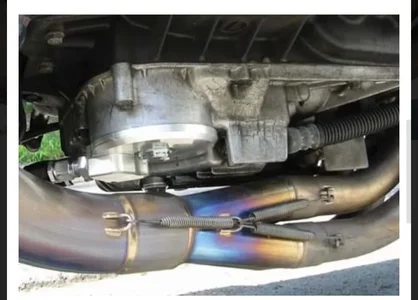

Der Kit ist für die Verwendung von 4in1 Anlagen gedacht die über dem Ölfilterdeckel her laufen.
Sonst ist das sinnfrei.....
http://garagerinx.web.fc2.com/idou/conversion.html

Müsste geprüft werden ob die Hohlschraube auch 70mm über der Deckelfläche hervorsteht. Und die Befestigungspunkte für den Halter.

Also Halter sollte passen da Befestigungspunkte gleich. Evtl. muss Distanz geändert werden und Schraubenlänge.

Ich stelle die CAD Daten und die Zeichnungen gerne zur Verfügung.
Dann kannst Du Dir die Teile fertigen lassen.
Die Teile würden erst ab einer Abnahme von 10Sätzen "bezahlbar"
