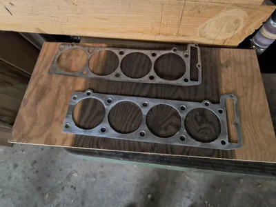

Alt 22.08.2025, 14:30   #20
Lutz
Benutzerbild von Lutz
Registriert seit: 25.06.2000
Ort: Rivenich
Beiträge: 593
So sieht die Laubsägearbeit dann aus.
Ich würde die aus Alublech lasern oder wasserstrahlschneiden lassen.
Als Tischlermeister ginge auch ne Laubsägearbeit. Dran denken das man dann 2 Fußsichtungen braucht und das vom Maß her berücksichtigt.
Beim Wasserbüffel ist das gängige Praxis um die Steuerzeiten zu verändern.
Dateityp: jpg IMG_20250822_142602347_HDR.jpg (170,9 KB, 35x aufgerufen)
