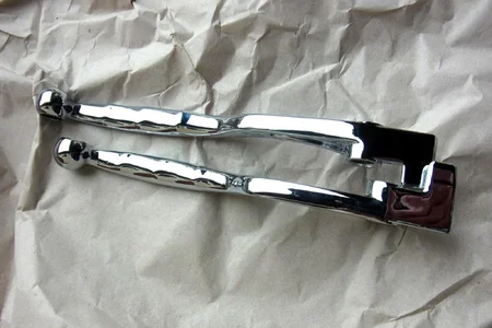

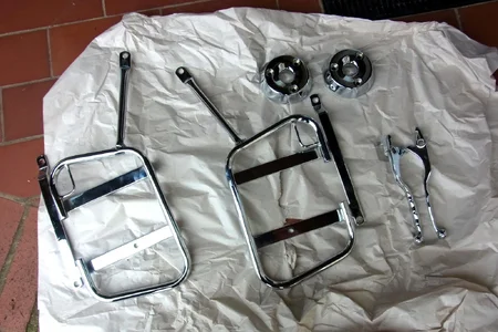

Hat ewig gedauert, aber was lange währt....
Gepäckträger für die ZL 1000 - viele wird es davon nicht geben.
Und meine sind so umgeschweißt, dass kein Blinkerumbau nötig ist,
und die TopCase-Halterung unabhängig montiert werden kann.
Alles in wenigen Minuten.
(Ein originales Hepco&Becker System steht ab sofort zum Verkauf,
es passen viele (nicht alle) Koffer drauf, auch die wo Kawasaki drauf steht,
so auch die meiner Zephyr 750).
PS: Vorverlegte Rasten werde ich auch abgeben....
Die Auspuffkappen sind für meine Zephyr,
ich hatte das Polieren satt.
Die Hebel sind originale ZL, die sind immer stark pickelig,
und die ausm Zubehör sind eben nicht echt.
Noch weis ich nicht, ob ich die montiere oder verkaufe (nicht billig).

Was hat denn das Verchromen der Endkappen und Hebel gekostet, damit man mal eine Hausnummer hat? Was für eine Art Chrom ist das?
Alt 09.01.2023, 20:00   #3
Beiträge: 2.047
Hat Schröder verchromt,
Alu zu verchromen ist viel aufwendiger als Stahl.
Die Vorarbeit macht er am Liebsten selber.
Umgerechnet ca. 38€, all inclusive....
Chromart? Keine Ahnung, gutes!

Bei den Kofferträgern war es schwierig, H&B.......
das alte Chrom löste sich ab
und ich hab dran rumgeschweisst
teils sehr dünn.
Meine Vorgabe dazu war: Funktionschrom, kein Schauchrom.
