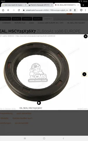

Das ist übrigens der Wedi, um den es geht.
Quelle : cmsnl.com

Hallo Gerd, Jürgen und dem netten Herrn mit dem kleinen Foto vom Simmering. Ja, das ist er. Es wäre toll, wenn es eine Alternative gäbe.
Allerdings befürchte ich, wenn es der Originale ist, das der Motor so wie der nette Herr, sry ich weiß deinen Namen leider nicht, es sagt, daß der Motor raus muss und weiter zerlegt werden muss. Ich möchte das gerne vermeiden.
Auf dem Originalen steht folgendes: NOK AH 8664P.
Es wäre toll, wenn es möglich wäre einen anderen zu verbauen. Bitte schaut, ob es eine Chance gibt. Ich suche hier mal ein Landmaschinenwerkstatt.

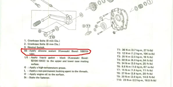

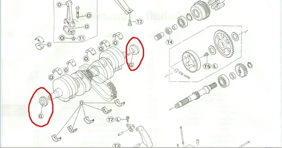

Da geht wohl kein Weg am Gehäusesplitting vorbei; wie das 600R-Manual zeigt müssen wohl als erstes die WDs auf die KW aufgeschoben, dann die Gehäusehälften mit dem Dichtmittel eingeschmiert und schliesslich die KW eingesetzt werden :
