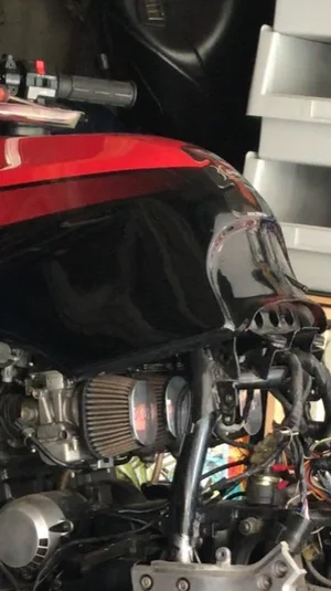

ich hab mich durch alle Luftfilterthemen gelesen, finde aber keine Angaben dazu welche verwendet werden. Meist ist von K&N die Rede, aber nicht welche genau.
Hintergrund meiner Frage:
ich habe welche von Louis versucht, aber die beiden äußeren kollidieren mit dem Tank. Die K&N sehen auch nicht kleiner aus und Massskizzen helfen nur bedingt, weil die Überschneidung mit dem Tank nur gering ist.
Welche passen also? Evtl. mit 45 Grad Winkel?
Danke für Eure Erfahrungen.
Bitte keine Diskussionen über Sinnhaftigkeit, Vergaser-Abstimmung, etc., das kann man alles schon nachlesen. Es geht nur darum welche maßlich reinpassen.
Schönen Gruß
Markus

Mahlzeit, guckst Du....
https://www.900r.de/gpz-forum/showpo...46&postcount=2
In beiden Fällen sind K&N RC-0984 verbaut.
Ich habe auch noch nen Satz Vance&Hines da, welche aber identisch sind. Da V&H bei K&N produzieren ließ.
Dateityp: jpg K&N.jpg (56,7 KB, 108x aufgerufen)
Olaf Hahn ist gerade online   Mit Zitat antworten
