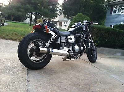

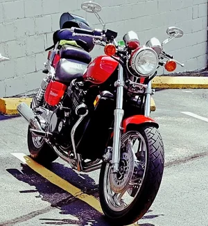

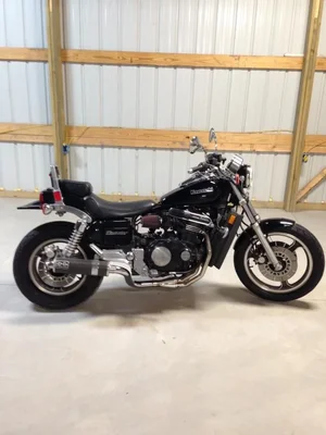

Sowas basteln sich doch die Amis an ihre Kisten - brauchst 'nur' ne Rohrbiegemaschine...
