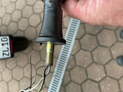

ich hatte mir Geiwiz Blinker (252117) bestellt, aber beim Umbau erst bemerkt, dass der Gewindeschaft zu kurz ist. Für vorne wären die in Ordnung.
Im Anhang hier ein Bild des verbauten Blinkers mit langem Schaft am Gewinde.
Hat jemand ne Adresse, wo ich die im Zubehör bekommen kann?

Soo ein langes Gewinde hab ich noch nie gesehen,
nicht mal in meiner Blinkerkiste.
Würde mich auch interessieren.
Im Gegenteil:
Mir kommt das Gewinde der 252117 schon lange vor,
meine sind kürzer, und selbst da habe ich die TopCase-Stütze eingebaut,
die ich auf 1,5mm runtergeschliffen habe.
Die Mutter hängt an zwei Gewindegängen......
Wie lang ist das Gewinde der 252117 ?
Evtl. reicht mir das.

Hab mit langem Gewinde in der Bucht gefunden:
"Kawasaki VN 1500 Anzeige Komplette Hinten R/H 1992"
Aber mit dem Preis stimmt was nicht, ich frag mal an.
Oder hier:
"FRECCIA COMPLETA CROMATA ANTERIORE SX 7175 KAWASAKI 250 EL Eliminator 1995 1996"
18€ + 25 Versand

Danke für die Antworten.
Ob ich mir 50 Euro pro Stück antuen werde muss ich echt überlegen.
Da schneide ich lieber das Gewinde in der Mitte durch uns lass mir von nem Bekannten
ne passende Hülse mit Silberlot dazwischenlöten.
Kann er ja mal mit dem alten Blinker testen, dass der Kunsstoff beim Löten nicht zu heiss wird.
Drähte kommen natürlich vorher raus.
Das Gewinde braucht am Ende ja eh nur das Mass für die Mutter.

Na Ja, 2 x 18 + 25 : 2 ist doch machbar.
Das Verlängern hab ich mir auch überlegt, aber ne Stunde ist gleich rum!
