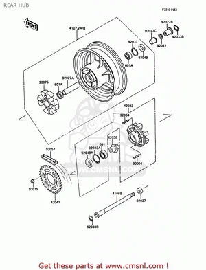

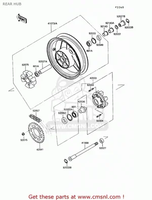

Der Bremsanker ist wohl der Unterschied.
Möchtest du hinten auch umrüsten, dann benötigst du das ensprechende Teil. 43034 zu 43044a
Schau einmal den Unterschied:
https://images.cmsnl.com/img/partsli...f2294_ba55.gif
https://images.cmsnl.com/img/partsli...f2294_bc0f.gif
Die bis A6 und ab A7 Bremsscheibe spielt natürlich auch eine Rolle.

Danke Lutz,
die 2-Kolben Bremse ist komplett mit dem Anker.
Auch die passende Scheibe ist dabei.
Sollte dann also mit der kürzeren Distanzbuchse funktionieren.
Aber ich hab nachgemessen.
Die ganze Maßkette (kürzere Buchse und breiterer Anker) ist in Summe 5 mm kürzer als vorher mit längerer Buchse uns schmalerem (1-Kolben-)Anker….
Irgendwas muss also noch anders sein.
Schönen Gruß
Markus
