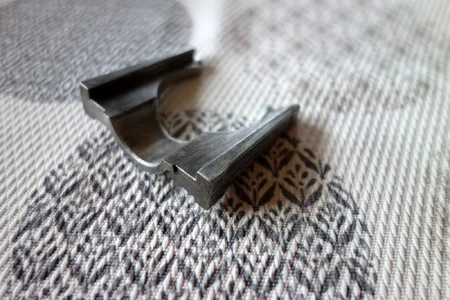

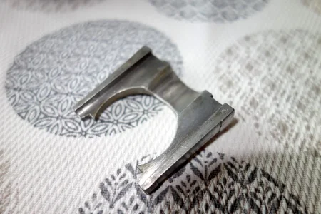

Alt 26.10.2021, 09:40   #4
Beiträge: 2.062
Standard Vergaser Schieberführung
Ob das hier reinpasst?:
Schon lange wollte ich mal ne Schieberführung ausbauen.
Danke des Schrottvergasers von Uwe hab ich das jetzt gemacht.
Die Führungen haben hinten kleine Keile, die den verklemmen.
Oben sind sie nur gesichert.
Das Problem ist es einen Ansatzpunkt zum Austreiben zu finden.
Weil aber eh Schrott, war`s egal.
Mit Bunsenberenner aufgeheizt, den Chokekolben hätte ich rausnehmen sollen......
Die Schlonze in den Spalten schmurgelt...
Dann rausgeschlagen, ging fast schadenfrei.
Das nächste mal würde ich Keile links und rechts in die Spalten setzen
und die Schieberführung wieder etwas abkühlen, wird dann kleiner.
Auf der Schieberseite könnte man einfach abtragen, weil glatt, mittels 600er Papier,
auf der anderen Seite entweder Lehren-Bleche oder auch nur ankörnen.
Alles nur aus Interesse, vielleicht braucht das mal Einer?!
Man weis nie........
