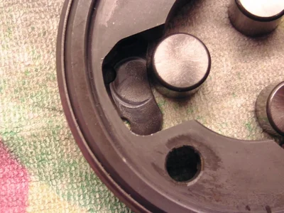

Hey, habe hier auch noch Bilder vom Freilauf, habe den Motor 2010 zerlegt.
Man sieht hier gut die Einlaufspuren !
