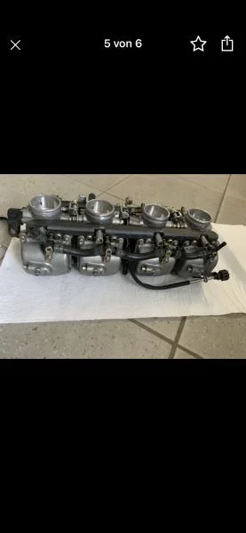

Was ist das denn fürn Schlauchgedönse an dem 1100er Gaser?
Dateityp: jpg 59EA2E91-6CE8-4559-B640-2638D63CED24.jpg (14,6 KB, 48x aufgerufen)
Marqus ist offline   Mit Zitat antworten
Alt 24.08.2020, 08:21   #21
Beiträge: 4.706
Das ist eine Vergaser Vorwärmung für kalte Jahreszeiten, kann man entfernen oder integrieren.
