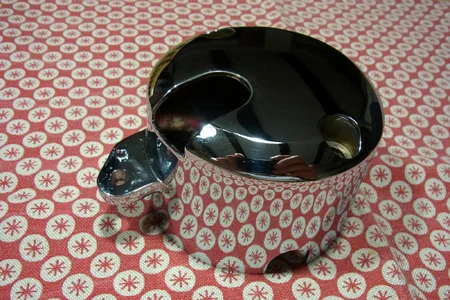

Hier mal ein spezielles Tachogehäuse, verchromt, noch frei...
Bin derzeit wieder am Überholen von Tachos,
schwieriger sind die DZM...

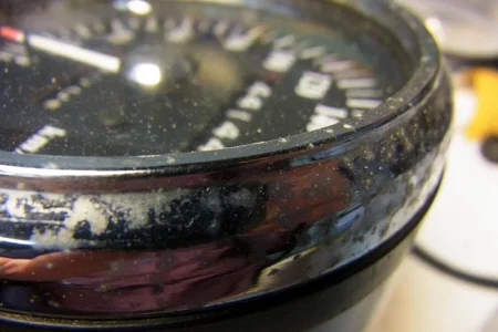

Manche Tachos sehen innen so aus.
Der andere ist aussen direkt gut.
Dateityp: jpg RIMG0002.jpg (154,7 KB, 25x aufgerufen)
Dateityp: jpg RIMG0003.jpg (137,2 KB, 23x aufgerufen)

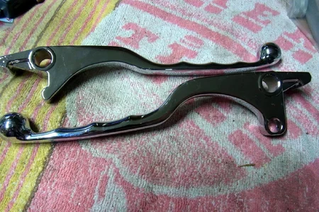

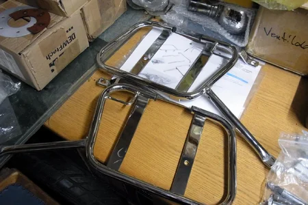

Nur nebenbei: Kofferträger, modifiziert, für die 1000er.
TopCase und Seitenträger können individuell montiert werden, Blinker bleiben.
Leider gibt es Schweißnaht-Probleme.
Echte Hebel, bessere gibt es nicht!
Ob ich die montiere?
Dateityp: jpg RIMG0009.jpg (226,8 KB, 28x aufgerufen)

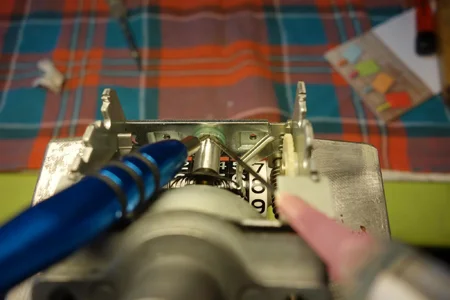

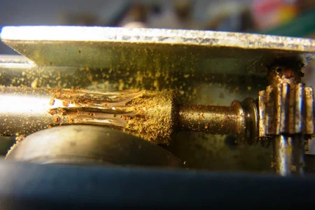

Es geht wieder los, meine Armaturenschrauberei.
Vom Auf- und Zubördeln sollten Unerfahrene die Finger eher lassen.

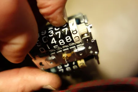

Wer es denn aber könnte, und den km-Stand verstellen möchte, hier ein Bild wie das ungefähr geht, nur als Beispiel, das soll keine Anregung zur Urkundenfälschung sein!
Wem das als Herausforderung nicht reicht,
und das Zittern/Pendeln der Nadel abstellen will,
der fülle dickes Silikonöl in den Becher der Nadeldämpfung:
Dateityp: jpg DSC00255.jpg (102,4 KB, 30x aufgerufen)

Küchenmixer das letzte Stück einer alten Tachowelle einsetzen und mal ne Nacht laufen lassen!
Da das Rührwerk gegenläufig ist, je nach Loch vor- oder zurückstellen! Achtung, beim
Zurückstellen aber nur in kleiner Stufe drehen lassen!
Ex-ZL-Tachoverdreher Dirk
Alt 21.10.2023, 12:27   #22
Beiträge: 5.680
Renommee-Modifikator: 29
Nach der Nacht kann man sich dann auch gleich einen neuen Mixer kaufen. Auch mit der Bohrmaschine klappt das nicht, die sind einfach nicht für Dauerbetrieb ausgelegt.
Ich nehme dafür nen Gebläsemotor der kann Dauerlauf ab, geht mit 12V + 6V, vorwärts und rückwärts. Auch rückwärts geht die große Stufe, was bei meinem Motor 250 km/h sind. Besser ist bei großen Veränderungen aber ein zerlegen, wie es Supereli macht. Hab ich auch erst bei meiner KLE gemacht, da wurde mal der Tacho getauscht und ich wollte ungefähr den original km-Stand haben.
Das war hier aber nicht so einfach wie ich es kannte, denn da ist zwischen jeder Ziffernrolle eine dünne Kunststoffscheiben mit Zahnrad und wenn das nicht genau so zusammengebaut wird, wie‘s gehört, dann wird bei 10/ 100/ 1.000 die nächste Rolle nicht mitgenommen. Aber beim 2. Versuch und Stunden später plus Krampf in den Fingern hatte ich den Bogen raus.
Alt 21.10.2023, 15:43   #23
Beiträge: 1.791
Zwischen den Zifferrollen mit einem feinen Schraubenzieher auseinander drücken bis die Rolle sich frei drehen läst.
Ganz wichtig ist auch nicht mit fettigen Finger auf den Zifferrollen rumpatschen, denn die Abdrücke lassen sich schwer entfernen.
Mr. Stanley ist gerade online   Mit Zitat antworten
Alt 21.10.2023, 16:23   #24
Beiträge: 5.680
Ich weiß ehrlich gesagt nicht genau wie es sein muss, ich habe so lange probiert bis die nächste Rolle mitgenommen wurde. Ging immer flotter, wichtig ist mit der 10.000er anfangen. Beim ersten Mal hat alles funktioniert, aber der 10.000er nicht, da hatte ich aber auch von hinten angefangen.
Mit Spiritus lassen sich die Patschen gut entfernen und mit Silikonöl habe ich alles leicht geschmiert.
Alt 21.10.2023, 19:23   #25
Beiträge: 1.950
Aber Vorsicht, die Hundertmeter-Zahl, schwarz auf weiss, ist oft nicht sehr wischfest!!!
Trocken abwischen reicht meist,
schwierig wird es, wenn Dämpferöl auf dem Tages-km-Zähler babbt.
