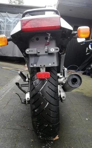

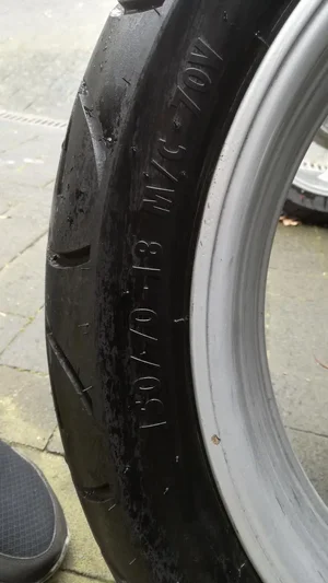

Ergänzung/Update:
Ich habe mir noch eine zweite GPZ900R gekauft, gleiche Farbe und lustigerweise mit gleichen PVM Felgen. ![]() Der Vorbesitzer hat dort vorne auf 3.00 x 16 die Reifengröße 120/80-16 und hinten auf 4.00/18 die Größe 150/70-18 eingetragen und verbaut. Sind Conti Go Reifen drauf und fährt sich ganz gut.
#9 | |
150 auf der 4 Zoll PVM fahre ich auf der Hänsle auch. Gruß, Alex |
#10 |
Kawasaki Industries Registriert seit: 26.02.2020
Ort: Bonn
Beiträge: 22
Das weiß ich leider nicht, der Vorbesitzer auch nicht.
Ich habe er erst gemerkt als beide nebeneinander standen ![]() Sind im direkten Vergleich - 10 cm kürzer.
