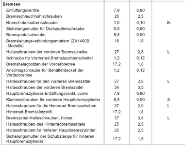

Die Firecracker bekommt radiales von der ZZR 1400. Das sind Nissin Brems- und Kupplungspumpen. Mit wieviel NM müßen die Hohlschrauben der Stahlflexleitungen angezogen werden? Bei Magura Pumpen sind es 15 NM, im Netz habe ich allgemein einen Wert von 15-20 NM gefunden. Hat mir ein Wissender eine genaue Angabe? Gruß Mike

Guten Morgen, anbei Auszug aus dem WHB der ZZR 1400.

Bei Aluhohlschrauben 15-18 Nm Stahl 25 Nm.

Super, ihr habt mir sehr geholfen ![]() Dann hat die ZZR 1400 wohl original welche aus Stahl drin... hatte mich schon gewundert wegen der 25NM im WHB - Bild... Danke und Gruß, Mike
