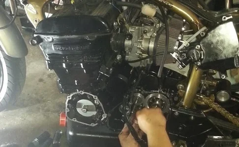

Hallo Leute , habe mir ne GPZ 900R Baujahr 87 gekauft und nach der ersten großen Fahrt das böse erwachen Motor sifft an allen Ecken.
Kopf und Fuß Dichtung sind trocken auch die Halbmonde.
Aber im unteren Bereich alles feucht und tropfend.
Will jetzt alles abdichten, Ölwanne weg usw.
Neue Gummis für die Vergase kommen auch drauf , hierzu nun meine Frage , bekommt man irgendwo ,außer natürlich bei Kawa diese 8 Schellen ?

Ich würde auf passende, gescheite VA-Schellen umsteigen. Die Originalen sind meist hinüber. Sie werden oft zu fest angezogen und dann dehnt sich die Öse und die Kreuzschlitzschraube flutscht durch.

Also ich meine diese Schellen vorne an den Gummis die einmal in den Zylinder geschoben werden und hinten dann die Vergaser drauf kommen.

Entweder gebraucht bei ebay, Neu bei Kawa oder Hier https://gpzzone.com/gpz-900r/gpz-900...r-carburettors
Hast da einen RX Motor drin oder ist es nur der Kopf?

Danke für die Tipps , interessante Seite aus England.
Habe jetzt aber bei meinem Kawa Händler die Schellen bestellt.

besser du bleibst beim Orginal da sind die Kanten abgerundet, die Baumarkt Schellen schneiden auf dauer in die Ansaugstutzen.
Die von der ER 5 müßten auch passen.
