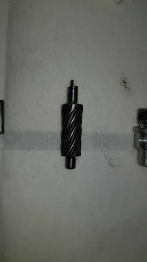

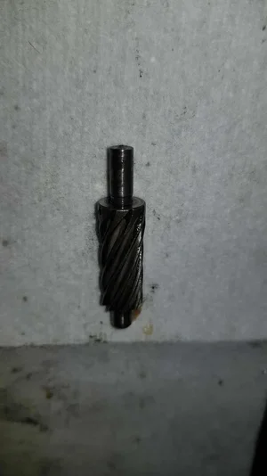

Moin Christa,
hab ein ähnliches Problem, auf dem Weg zum ST wollte der Tacho auch nicht mehr.
Nun hab ich das ganze zerlegt und siehe da, eine Hälfte der Mitnehmergabel an der Tachowelle weg, aber das war nicht alles!
Der Mitnehmerdorn auf der inneren Antriebswelle war abgescherrt, Vorderrad ausgebaut, Tachoschnecke zerlegt und erst mal provisorisch repariert indem ich den Steg nachgearbeitet habe.
Soll für nächste Woche halten, da will ich wegen meiner Bremsanlage zum GTÜ, Probefahrt mit Bremsprobe.
Sobald eine neue Tachoschnecke am Start ist wird gewechselt!
Dateityp: jpg Antriebswelle Tacho .jpg (49,3 KB, 37x aufgerufen)
Dateityp: jpg Antriebswelle Tachoschnecke defekt.jpg (66,9 KB, 34x aufgerufen)
Dateityp: jpg Tachoantrieb zerlegt.jpg (153,6 KB, 38x aufgerufen)

Moin Jürgen,
Wie hast Du denn damals den Spannstift aus dem Gehäuse bekommen? Mit einer Spax oder Linksausdreher?
Alt 16.05.2021, 05:46   #20
Jürgen1962
Benutzerbild von Jürgen1962
Beiträge: 2.034
Moin Jürgen,
Ich habe den Stift ausgebohrt und später erneuert.
Musste nochmal drüber nachdenken (Edit = 2 Std. später)!!
Wenn ich mich recht erinnere habe ich einseitig gegenüber dem Stift gebohrt, um austreiben zu können, da er im Originalzustand in ein Sackloch getrieben ist. In das entstandene Loch habe ich Gewinde geschnitten und nach Zusammenbau eine passende Schraube geklebt.
Wenn mir noch mehr einfällt........... EDIT
