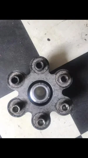

Moin zusammen,
kennt einer von Euch so einen Kettenrad Träger? Gruß Michael

Nein,
sieht improvisiert aus.

Improvisiert?

Wenn ich mich recht errinnere, sah das bei meinen PVM Felgen (Classic - 3-Speichen, ab A7 Modell, als 18er Felge) mit dem Alu-Kettenrad ähnlich aus, ok die Befestigungsschrauben mit den Unterlegscheiben sind etwas gewöhnungsbedürftig.

Ich glaube das es ein PVM KRT ist, der falsch zusammen gebaut wurde.
Die Inbus von innen durchschrauben, so das das Gewinde rausschaut. Und über die Inbusköpfe kommen die Ruckdämpfer ?

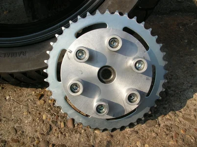

....hier mal Bilder von aktuellen PVM KRT‘s

....bei den alten PVM`s und den Verbundfelgen sieht der KRT so aus....

Olaf leider ist das hier nicht so! Die Schrauben werden durch den Kettenradträger direkt in die Nabe geschraubt! Es ist eine Excel Felge und Nabe? Bei der Nabe bin ich mir nicht ganz sicher! Die goldenen Unterlegscheiben haben einen Kragen auf dem je ein Gummi verbaut ist. Wenn man die Schrauben anzieht bleibt das Kettenrad also beweglich. Gruß Michael

Ich kann morgen mal nachsehen, ich hab für die CRF noch nen Satz 17" Felgen liegen.
Sind auf jedenfall Excel Felgen, aber ich glaube mit einer Talon-Nabe. Sieht aber ähnlich aus. Was wilstn überhaupt wissen? |

Bezugsquelle für Distanzen
Zurzeit baut der Träger sehr breit! Aber vielleicht muss man das auch alles selbst fertigen?! Trotzdem schon mal Danke an alle für die Infos!

Du könntest mal bei MX24 schauen, da gibts unterschiedliche Distanzen.
Aber auch nur für die gängigen Vollcrosser um auf SuMo umzubauen. Ich schätze mal in deinem Fall wirste selbst was machen müssen. |
