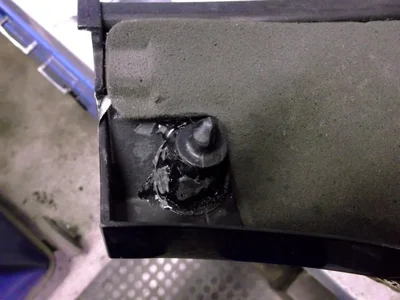

Alt 05.01.2019, 20:24   #6
Beiträge: 1.865
Kauf dir Aceton und löse lackfreies ABS darin zu einer dicken Mumpe auf.
Bringe den Nippel mit Aceton in Position, lasse es trocknen und dann hau die Mumpe ringsrum rauf.
Sorry, aber genauso bescheiden wie auf deinem Foto sieht das dann auch aus...
*Plötzlich und unerwartet*
Alt 06.01.2019, 17:36   #10
Beiträge: 1.865
Sorry, ich konnte nicht ahnen das der Seitendeckel bei einem Treffpunkt abgenommen wird und besonderer Aufmerksamkeit bedarf.
Im übrigen wurde der Nippel nur endgratet, was der User weiter gemacht hat entzieht sich meiner Kenntnis.
Hab ich mir auch grad gedacht. Solange das gescheit hält isses wurscht wie's ausschaut.

Nöööööööö, ich steh nicht so auf außen hui und innen pfui!
Und da es von Mambo die Reparaturnippel gab kann man das auch ordentlich lösen zumal der TE von Tommi welche angeboten bekommen hat

Beiträge: 1.865
Bin ich auch nicht, nur der "Kunde" ist König .
Nicht schlecht , Funktion erfüllt + Lackierung gespart .
Da mit Föni manchmal dem dahinterliegendem Lackkleid zu warm wird .
