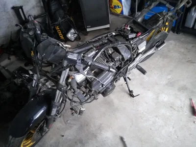

Hi Zusammen,
anbei die Vorstellung meines neuen Motorradprojektes. Nach 20 Jahren (Hach da war ich noch 18) Pause wird mal wieder ein Renner gebaut und diesmal für Asphalt und nicht für den Dreck.
Die Maschine soll eigentlich für das Fischereihafenrennen aufgebaut werden, wenn nicht, mal sehen für was. Denn ggf. findet das Rennen ja leider nicht statt.
Also hier haben wir eine 1984er GPZ 900r die Ray Charles im dunklen lackiert hat. Leider hat sie einen Motorschaden. Ich habe also dieses Motorrad, einen Ersatzmotor und zwei Kisten mit mehr oder weniger brauchbaren teilen für 400 € erstanden. Das größte Problem waren die 500 Km Abholung aus dem schönen Thüringen. Wer auf Kultur steht, die Tour nach Thüringen kann ich nur empfehlen.
Also jetzt ist erst einmal die Demontage dran, dann saubermachen, dann Stahlfelxleitungen und as etwas breitere Hinterrad, Bremse machen, neuen Motor schön vorbereiten, den Vergaser überholen und "enddrosseln" und dann kommen die Karosseriearbeiten. Scheinwerferöffnungen, Blinker und Spiegelhalterungen glätten, bzw schließen. Plan ist zur Zeit en Rahmen schwarz zu lassen, die Räder schwarz pulvern und das Motorrad weiß lackieren, denn wir werden wohl den einen, oder anderen kleinen Sponsor auf dem Ding haben.
So hier ist das Bild der Abholung.
Fortsetzung folgt.

So, hier ist der Prozess der Demontage im Gange.
Ich weiß es ist hier schon tausend Mal besprchen worden, aber wenn die Schieber des Vergasers ganz auf gehen, ist das die unedrosselte Version? Und noch eine kleine Frage, ist der Luftfilterkasten echt so eine Zicke beim Ausbau? Oder gibt es einen Insidertrick?
Hier aber mal die Bilder
Jepp, Schieber ganz auf = volle Leistung. In den Gasergummis dürfen keine Reduzierscheiben stecken.
Wenn der Vergaser raus ist, sollte der Luftfilterkasten eigentlich problemlos zu entnehmen sein.

viel Spaß bei dem Projekt. Der Lufikasten ist ne Sau, der will nicht sofort raus, aber wie schon Lutz schrieb, wenn die Vergaser draussen sind, gehts.
Aber der fällt nicht von selbst raus.

Vielen Dank für die Infos, für mich heißt das erst einmal Jucheee, hab also den Vergaser ohne Leistungsreduzierung, spart auch wieder ein paar Pfennig.
Ok, dann ist das die Reihenfolge, werde auf offenen Luftfilter umrüsten, deshalb fliegt der Kasten raus. =)

Das mit den offenen Luftfiltern auf dem originalen Vergaser ist nicht so gemacht.
Da gibt's aber eine Menge Info hier im Forum,

Wenn Du den Luftfilterkasten weg lassen möchtest, würde ich auf jeden Fall einen Flachschiebervergaser einplanen... mit den Originalen ist das dann nur ein rumgemache!

So,
Motor hängt nur noch an ein paar Kabeln und den 6 Befestigungspunkten. Juchee, also kommt der bald raus. Dann ist erst mal groß reine machen angesagt und die Elektrik wird abgespeckt.
Anschließend muss ich mich eitwas liebevoller um den neuen Motor kümmern. Der braucht noch etwas liebe, ist zwar alles ok, aber ohne etwas Kosmetik kommt der da nicht rein. Hab keinen Spass daran, wenn es nicht nen bissel nach etwas aussieht.
Hab jetzt endlich etwas Strom in der Garage. und die Heizung mit neuem Gas versorgt.
