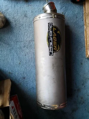

Hallo, Gemeinde!!
Ich bräuchte mal einen kleinen Rat... Ich habe mir hier im Forum vor einigen Jahren eine 4-1 Auspuffanlage in Edelstahl geholt. Jetzt möchte ich die mir auch mal montieren. Ich habe aber die Vermutung, dass der Endtopf gar nicht an eine GPz "passt". Ich habe mal Bilder vom Endtopf gemacht. Vielleicht hat ja einer von euch einen fruchtbaren Rat, ob und wie ich das Ding jetzt montiert bekomme. Es sind lediglich 2 Federn und die Schelle für den Endtopf dabei gewesen.
Der Originalauspuff war ja noch im Bereich des Motors festgeschraubt.
Falls das Bildmaterial nicht reicht, sorge ich für Nachschub. Vielleicht hat ja auch noch einer von euch einen Endtopf, der tatsächlich 1:1 an die Maschine passt...

Hallo Johannes,
nur mit dem Endtopf ist da nicht getan, da brauchst Du natürlich auch eine passende Krümmeranlage dazu, wenn ich mich recht erinnere hast Du ja bis jetzt Original gefahren.

Die EG-Zulassung wird für ne Suzuki sein, das heißt aber nicht, daß der Topf mechanisch nicht auf den Krümmer passt.
Im schönsten Fall macht man auf die Rückseite vom Topf zwei Einnietmutern, biegt sich eine formschöne Halterung und fertig.
Allerdings sehe ich da nirgendwo einen Krümmer...

Sieht nach schlecht gekürzt aus wenn ich das Nietband so sehe...

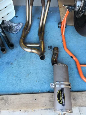

Hier mal die Bilder von der kompletten Anlage. Wie gesagt, sie wurde mir hier als "für eine GPZ 900 passend" verkauft. Ich denke mal, das Zwischenrohr muss ich erhitzen dann wird es auf den Krümmer passen, auf das andere Ende muss wohl so eine Graphitdichtung. Den Endtopf kann ich mit der Schelle an der Schraube wahrscheinlich hinten an der Fußrastenanlage festschrauben...

Das Referenzrohr habe ich bei meiner Krümmeranlage nicht. Somit kann ich locker einen Ölwechsel dürchführen.
Das Verbindungsrohr zwischen Krümmer und Endtopf habe ich gegen ein 76er für Remus und Devil getauscht.
Passt alles bestens.
Kann das Referenzrohr nicht weg??? Löcher danach verschweißen und gut?
Nur so eine Idee.
Gruß Lutz

Jep, das Referenzrohr würde ich nicht rausmachen, da hat sich schon jemand was gedacht...
Und Ja, sehr sehr viele 4 in 1 - Anlagen haben keinen weiteren Haltepunkt unter dem Motor und halten schon seit vielen Jahrzehnten...

99% der 4 in 1 bzw. 4 in 2 in 1 Anlagen haben dieses Referenzrohr nicht. Alle Edelstahlanlagen die ich bisher verbaut hatte, waren ohne dieses Rohr.
Ich denke, wenn das Röhrchen weg ist und dafür ein gescheiter Endtopf verbaut wird, rennt die Kawa richtig gut.
Ich fahre auch jetzt wieder einen Krümmer ohne Referenzrohr. Die Krümmer sind von Micron, das Verbindungsstück mit Vorschalldämpfer ist von Remus und der Endtopf auch. Alles BESTENS.
Die Die 4 in 2 in 1 Rohre laufen schön um die Ölwanne herum, wie bei Deiner mit dem vermeindlichen Referenzrohr <-- nur das dieses bei mir nicht vorhanden ist.
Meine GPZ rennt perfekt und klingt schön dumpf, auch mit diesem zusammen - gestückelten EG-Nummern Auspuff. Siehe Aussage Mucki.
Gruß Lutz

Hi Mike, ich bin kein Fachmann, aber wenn dies hier gelesen wird
https://de.wikipedia.org/wiki/Interferenzrohr_(Kfz)
wird klar, das dieses Rohr nicht sein muss. Bei heutigen 4/2/1 Auspuffanlagen wird das alles durch den Endschalldämpfer geregelt.
Bei alten Devilanlagen haben scheinbar einige Ingenieure zu schnell reagiert und die Anlagen frei gegeben. Bei der GPZ wurde dann durch entsprechende Bedüsungen der Vergaser, die Leistung und das Beschleunigungsloch verbessert bzw. angeglichen.
Remus hat das wohl besser hinbekommen.
Ich habe einige Endtöpfe ausprobiert und die Unterschiede festgestellt. Das jetzige Ergebnis gefällt mir am besten.
Auch Laser und Sebring haben diese Bauart angeboten.
Bei 4 in 1 Anlagen wird alles direkt in ein Rohr geleitet und nur der Endschalldämpfer regelt alles. Referenzrohre gibt es dort nicht. Durchmesser der Rohre, Größe-Länge Aufbau des Schalldämpfers spielen dabei eine wichtige Rolle.
Ich wiederhole mich gerne. Meine zusammengewürfelte Anlage ohne Referenzrohr/Interferenzrohr tut der GPZ richtig gut.
Grüßle vom tapferen Lutz

vielleicht hilft das ja weiter, kleiner Auszug aus der "Penners Viertakt Tunnig Fibel", Seite 56, Auspuffanlagen: Krümmerführung:
"Die Krümmerführung wird beim 4 Zylinder so ausgelegt, daß erst nur die Abgase der gleichläufigen Kolben, also in der Regel 1 und 4, 2 und 3, in einen gemeinsamen Sammler laufen. Dadurch ergeben sich - bei gleich langen Krümmern, - für diese Zylinder harmonische Druckamplituden, die sich gegenseitog unterstützen. Erst später münden die Krümmer in einem gemeinsamen Sammler und dann in einen Dämpfer (4in2in1). ......................
Bei Motoren mit unsymmetrischer Zündfolge kann dieser Effekt so nicht - oder nur deutlich reduziert - stattfinden. Hier sollten separate Auslaßsysteme verwendet werden. Teilweise werden hier Interferenzrohre zwischen den Krümmern angebracht, die die Leistung im mittleren Drehzahlbereich verbessern sollen.
Die optimale Unterstützung des Gaswechsels durch Auslegung des Abgassystems findet nur in einem begrenzten Drehzahlbereich statt."
GPZ900R -> Zündfolge -> 4 und 1 / 2 und 3 -> somit symmetrisch, Auspuffanlage von Johannes -> die Krümmer sehen gleich lang aus -> Interferenzrohr nötig -> wahrscheinlich nicht

Ich habe jetzt dieses Interferenzrohr tatsächlich doch entfernen lassen. Ein Techniker hat sich das angeschaut und meinte, dass es eigentlich total überflüssig ist, da es eh so knapp vor vor der STelle ist, wo die Rohe eh alle zusammengeführt werden...
JEtzt aber das eigentliche andere Problem: Ich habe heut versucht den Krümmer zu montieren und musste feststellen, dass die Krümmerrohre einen kleineren Durchmesser (ca. 38 mm) als die Origignalkrümmer (ca. 42 mm) haben. Die Halbmonde rutschen jetzt über den dicken Ring am Krümmerende... Auf Grund der Verdickung am Krümmerende passen diese sehr gut an den Motor. Also gibt es dort kein Dichtigkeitsproblem.
Frage: Kann ich einfach andere Halbmonde (mit einem kleinere Durchmesser) nehmen, oder muss ich das Krümmerrohr "auffüttern", um auf den Durcjhmesser der Originalkrümmer zu kommen? Morgen mache ich mal ein Bild von dem, was ich meine, dann wird es vielleicht ein wenig deutlicher!
Danke schon mal für eure guten Ratschläge!

Hallo Johannes,
bist Du sicher das dieser Krümmer an die GPZ gehört????
Selbst wenn der Außendurchmesser des Krümmerrohres (nicht am Ende gemessen) kleiner ist, weil die Krümmeranlage nicht doppelwandig ist, sollten die Innen.- und Außendurchmesser der Krümmerenden gleich dem Original sein.
Die Krümmerdichtungen für die GPZ haben ca. 39x47mm und da sollte das dicke Krümmerende satt aufliegen, dann wird es auch dicht.
Man möge mich berichtigen, aber irgendwas passt da nicht zusammen!!
Alt 28.11.2018, 09:32   #25
Black Pearl
Benutzerbild von Black Pearl
Registriert seit: 17.09.2012
Beiträge: 134
Black Pearl befindet sich auf einem aufstrebenden Ast
Moinsen Jürgen!
Das ist tatsächlich kein original Auspuff für die GPZ. Wie gesagt, ich habe die hier im Forum von einem Kumpel von uns geholt. Und ich habe schon ein Gefühl dafür, wem ich hier vertrauen kann und wem nicht... Wenn ich hier bestimmten Leuten nicht mehr glauben könnte, könnte ich mich hier auch gleich abmelden... Wenn es schon mit der Wahrhaftigkeit nicht bei einem schnöden Auspuff klappt, wie ist es dann erst bei Fragen die wirklich kniffelig sind??
Aber du hast vollkommen Recht... Ich habe verpeilt am "dicken Ende" zu messen. Werde ich später nachholen...
Ich zeige am Besten mal ein paar Bilder...
Wie groß muss eigentlich der Abstand vom Krümmer zu den Ölleitungen zum Ölkühler sein??
Black Pearl ist offline   Mit Zitat antworten
