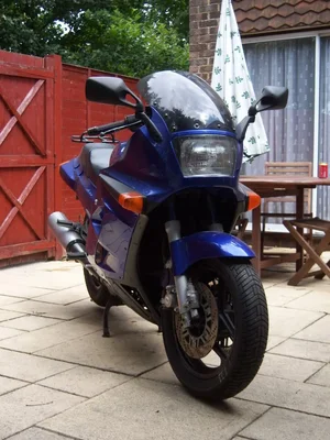

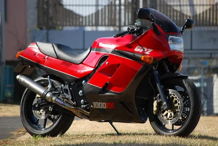

Hallo Zusammen,
vielleicht kann mir einer helfen. Ich hätte gerne die Spiegel wie auf den Fotos. Naiv wie ich manchmal bin, dachte ich das wären die Spiegel der ZX 10 Tomcat, aber in der Praxis passen die gar nicht. Weiß jemand welche Spiegel das sind, oder wurden die ZX10 Spiegel nur entsprechend modifiziert ?
Vielen Dank,
Bernd
PS: Wenn wir schon mal dabei sind, woher sind die Felgen und die Fußrastenplatten bei der Roten ? Sieht ja hinten nach Original-Schwinge aus oder ?

Die Spiegel sind ab 90- 91 Serie und die Felgen könnten CBR sein, aber da haben wir ja echte Checker hier, die sehen das bestimmt besser

Wie "Serie an 90-91" - die RX wurde doch nur bis 88' gebaut ? Ich seh's gerade - ich Depp. Vielen Dank !

Ab 90-bzw. 91 auch auf der 900R verbaut. Rastenplatte ist mir unbekannt. Gabel scheint ZZR zu sein. Felgen dürften, wie Mike schon geschrieb, von CBR sein.

Rasten würde ich auf Japan tippen, Battlestep z.B.
Der Bagus! Auspuff ist aus Japan
Felgen PVM
Von der Nummernschildgröße würde Japan auch passen

Spiegel sind von der 900 R ab '90 und von der 1000 GPZ Horizont.
Von der ZX 10 sind die Spiegel gleich, nur der Fuß ist anders. Die GPX Spiegel sind auch gleich, auch da ist der Fuß anders <-- wie bei der ZX 10.
Die Spiegel können untereinander getauscht werden. Nur den großen Fuß für die RX oder die 900 R muss man verwenden, dann passt das :-)

als spiegel funktionieren hervorragend die der zrx 1200S
passen 1:1 und haben einen super blick nach hinten

Guten Morgen und vielen Dank für Eure Antworten, das hilft ungemein. Die GPZ900-ab-91 Spiegel scheinen recht rar zu sein - da helfen Alternativen.
PVM Felgen - offiziell bieten die für die 1000 RX keine mehr an. D.h. VIEL Geld investieren und dann zurechtbasteln ?

Ich glaub ich hab die Fußrasten gefunden:
https://japan.webike.net/products/1783540.html
