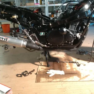

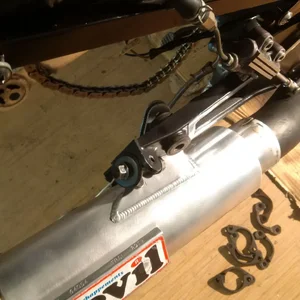

leider gleich der nächste Punkt - Einbau Devil Anlage. Kumpel meint, wir müssten von der Fußrastenplatte etwas wegflexen damit sie kein Kontakt mit dem Auspuff hat. (Vibrationen). hat er da recht oder haben wir falsch montiert ? Liebe Grüße, Bernd

Ist die Anlage für die RX oder 900R?
Die alte Form kenne ich nicht für die RX, RX kenne ich nur in Edelstahl und die hat auch einen zusätzlichen Halter nach der Krümmerzusammenführung

er war zumindest vorher an einer RX verbaut und für den Endtopf habe ich ein Gutachten für RX. Scheint ja auch grundsätzlich zu passen, wenn auch etwas knapp.Die Krümmer waren keramikbeschichtet - ich habe nun speziellen keramischen Ofenlack (bis 1200 Grad) darüber lackiert, da an einigen Stellen "abgeblättert".

Ist der Krümmer einteilig? So war es an meiner RX. Auch alles sehr eng, nur wegflexen musste ich nichts.

2-teilig - wird zusammengesteckt und am hinteren Teil ist eine Schelle fest "angebaut". geht auch nur um 1-2 mm die weg müssten damit kein Kontakt ist.

Dann hast Du einen komplett anderen Krümmer.
Eine Idee hätte ich noch. Mein Krümmer hatte keine Berührung an der Stelle wie bei Dir, dafür passte das Verkleidungsunterteil (BUG) nur sehr knapp und berührte unten rechts das dicke Krümmerrohr. Damit nichts ausgeschnitten werden musste, habe ich die Verkleidung angebaut und durch das heiß werdende Auspuffrohr wegschmilzen lassen. Sah danach aus, als müsste es so sein. Vielleicht wurde bei Deinen Krümmer dieses bedacht und er wurde enger an den Rahmen gezogen, sodass Du jetzt etwas wegschleifen musst, aber die Verkleidung unten bleibt ganz. Grüßle der Lutz

Alles klar - vielen Dank ! Dann nehme ich da 1-2 mm weg - ich werde berichten
![]() Der Vorbesitzer hatte 2 Devil Anlagen - 1 mit schwarzen und 1 mit silbernen Endtopf. Bei der "Schwarzen" meinte er auch, das beim Verkleidungsunterteil was wegschmilzt und ob ich nicht die "silberne" haben wollte, da passt es besser. Die habe ich dann auch genommen....
#9 |
Renommee-Modifikator: 44 ![]() ![]() ![]() ![]() ![]() ![]() ![]() ![]() ![]() ![]() |
Der schwatte war damals der Race Dämpfer, der Silberne war der TÜV Topf
