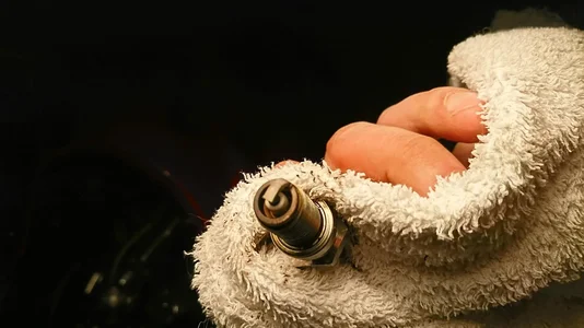

nachdem meine GPZ wieder ganz manierlich läuft habe ich mal die neuen Kerzen nach ca.50 km begutachtet.
Bin nur normal Landstrasse gefahren. Also nix mit Vollgas und Kill Schalter...
Das Kerzengesicht ist eher grau bzw. weiss wie neu quasi
Ist das normal oder läuft die zu mager?
Bin von meinen Zweitaktern anderes gewohnt?
Dateityp: jpg Kerzengesicht GPZ.jpg (127,3 KB, 76x aufgerufen)

eher normal - sind alle so?

Eher trocken, rehbraun ist normal. pferd

Rehbraun gibts seit Bleifrei nicht mehr
Du fährst doch immer mit etwas Ölzusatz im Benzin,
evtl. sind die Kerzen deshalb dunkler.

Solange man nicht 1:25 fährt sollte man das nicht sehen.
Wenn das Pferd meine Mischung fährt reden wir von 1:500.
Bei mir sehen die Kerzen mit und ohne Öl eigentlich gleich aus,
aber etwas dunkler als auf dem Foto, wobei das Foto natürlich auch
täuschen kann, wenn mit Blitz aufgenommen. Übrigens fahre ich schon
seit Jahren bzw. über 100.000 km die 9er Kerzen, um eine gewisse
Temperaturreserve zu haben, die Kerzen sind etwas "kälter". Erst habe
ich sie nur im Sommer gefahren, dann irgendwann mal vergessen zu wechseln
und keine negativen Erfahrungen gemacht, deshalb fahre ich sie jetzt immer.
Sind die Kerzen NGK DR9EA.

Du fährst ja mit Zweitakteröl.
Irgendwo hatte ich gelesen, dass unser Pony auch Altöl nimmt. Das hat ja schon Ölkohle gebunden und die könnte sich evtl. absetzen.
Aber das ist auch nur Theorie....
