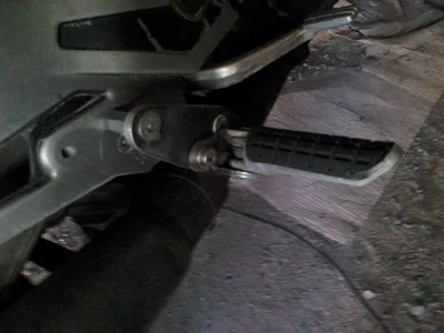

Hallo Old Honnes,
ja ich habe mir Adapterplatten aus einer 6mm Aluplatte gesägt die die Rasten ganz geringfügig nach vorne (1cm) aber 4cm nach unten versetzen. Meiner Ansicht nach ist es evtl. besser die Rasten garnicht vorzuverlegen sondern nur nach unten, das reduziert den Kniewinkel mehr als eine Vorverlegung. Bilder folgen
Grüsse Ulf

So nach einiger Zeit doch noch die Zeit gefunden ein paar Bilder zu machen
Dateityp: jpg DSC_0042.jpg (167,3 KB, 38x aufgerufen)
Dateityp: jpg DSC_0044.jpg (152,5 KB, 36x aufgerufen)
Grüsse Ulf
Alt 27.05.2017, 20:42   #6
Beiträge: 4.706
Damit kommt man doch um keine Ecke mehr ohne Funkenflug.
Doch wenn man son alter furchtsamer Sack ist wie ich und ein 1100D Federbein die Fuhre etwas höherlegt.
Grüsse Ulf
