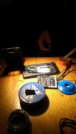

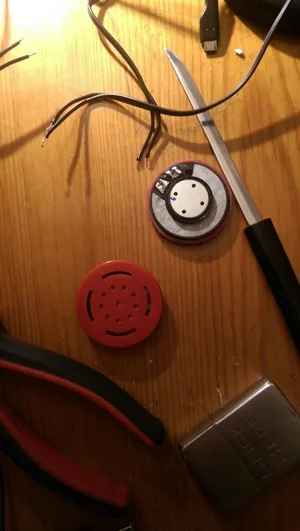

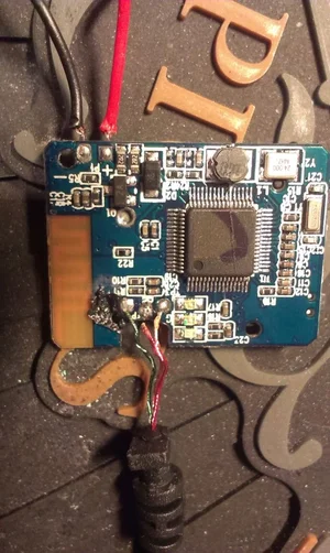

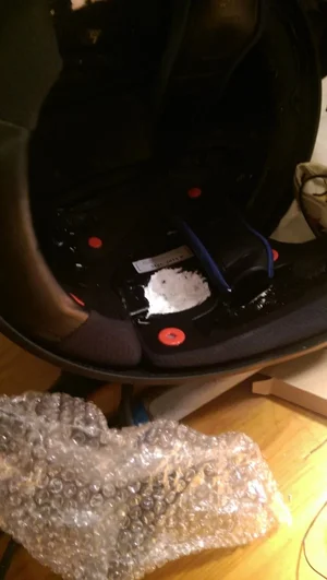

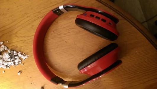

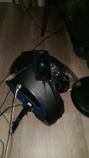

Hallo, ich dachte mir, ich lass euch teilhaben an meiner neuen Errungenschaft. Bei uns in Dortmund Brackel hat letztens ein Black Markt eröffnet und die haben einen Kopfhörer von Viacom, MTV Editionm mit Bluetooth für 10 Euro.
Das Ding ist echt der Knaller, Top Sound und richtig laut, Dazu eine gigantische Reichweite.

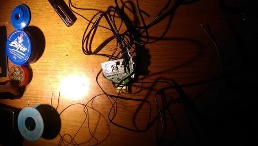

Also hab ich den zerlegt um die Innereien in meinen Helm einzubauen.
Hier das Ergebnis, man sieht nix und es funktioniert sehr gut, leider ist er nicht mehr so laut, da die Ohrmuscheln fehlen.

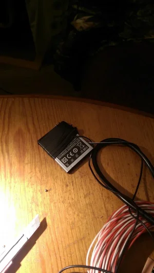

Theo hat mir noch einen 1600er Akku aus einem S2 eingebaut statt original 250m/ah und das Telefon zum Ladegerät umgebaut.

Ich hab aber noch ne Frage zu dem Akku.
Mit dem original 250 er Akku lief der Apparat ca. 8 Std. mit Musik. Auf Tour ist immer blöd mit aufladen, deshalb haben wir den 1600er aus dem S2 in den Helm gebaut. Leider wird der aber nicht voll geladen, hat das mit der Steuerung auf der Platine von dem Bluetooth Gerät zu tun?
Wir haben uns jetzt so beholfen, indem wir an daß alte und defekte Samsung Handy ein Standard USB Kabel an die Kontakte gelötet haben, jetzt lädt der Akku im Helm Ruck zuck voll auf und ich kann sogar den Ladestatus verfolgen auf dem Display.

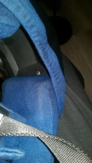

Am Helm selbst sieht man überhaupt nichts, die Ladebuchse ist im Kragen versteckt und zugänglich und die Bedienung ist auch unsichtbar unter dem Futter am Rand, das klappt bestens.
Nur warum der am Bluetooth Teil nicht voll wird verstehe ich nicht, kann doch nur daran liegen oder?

Beiträge: 870
Wenn ich das jetzt richtig sehe ist die Ladeelektronik und der Akku jetzt beides von Samsung und passt zusammen quasi auch nach dem Umbetten.
Auf jeden Fall möglichst wenig China Kram und Bastelei auf der LiPo Seite:
Sowas brennt dann nämlich auch schonmal.
Alt 05.01.2017, 03:02   #5
Beiträge: 4.701
Genau, das Handy fungiert als Ladegerät, jetzt bin ich nur gespannt, wie lange das Ding damit läuft.
Ist alles gut es ging ordentlich verlötet, isoliert und wasserdicht gemacht, da sollte nix passieren.

Hättest aber wenigsten die Crackbrocken auf Bild 1 wegräumen können.

Wenn Dir die Kupferdrähte aber irgendwann wegfaulen, liegt das an dem Lötfett.
-> Elektronik und Lötfett gehören nicht zusammen
Alt 05.01.2017, 12:08   #9
Beiträge: 4.701
Glückwunsch zu dem Hack.
Egal, für 10 Euro kann man ja nicht viel falsch machen, wenn ich überlege was die Hersteller aufrufen dafür, teilweise richtig teuer und meist schlechter, von daher alles gut.
Axel, das ist Styropor du Knaller.

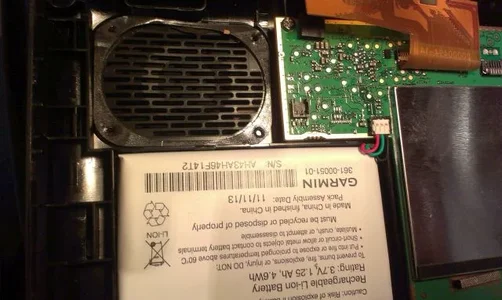

Hab so was ähnliches vor. Und zwar ist es so, ich hab n Garmin Navi. Ein Nüvi2545LM. Mal eingetauscht gegen irgendwas. Ich will das auf Bluetooth aufrüsten.
Auf den Bildschirm glotzen beim fahren gefällt mir nicht und ein Kabel zum Helm find ich auch nicht so gut.
Der Ausgang des Lautprechers den Navis soll also auf die Bluetoothhelmlautsprecher übertragen werden. Hat das jemand schon mal gemacht und hat Erfahrungen dazu? Diverse Transmitter gibt es für kleinen Dollar in China wie ich gesehen habe.
Danke für die Erfahrungen.

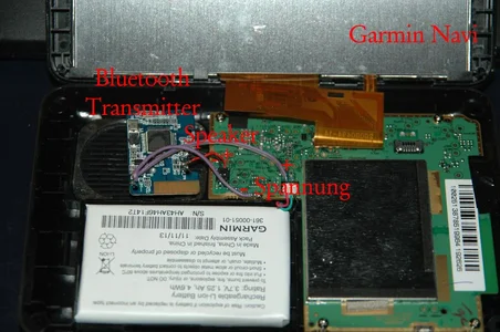

Heute meinen Transmitter bekommen. Ohne eigene Batterie passt er wohl knapp in den Garmin rein. Wird die Batterei des Garmin mit genutzt.
Edit: Hmm, das wird eng.
Edit: Gestrippt, also nur die Bluetooth Platine passt locker rein. Energieversorgung des Transmitters passiert direkt durch den LIIO des Garmin. Der alte Speaker flog dafür raus. Die zugehörigen Mono Anschlüsse des Garmin gehen nun direkt an den Transmitter.
Probleme: Ziemlich dünne Käbelchen zum löten...
Ansonsten, zwei kleine Löcher im Garmin Gehäuse sind notwendig. Eins für einen Lichtleiter um die Statusanzeigen des Transmitters rot/grün sichtbar zu machen und das andere um dem Ein/Aus Button des Transmitters durch das Gehäuse nach außen zu führen. Paar Bilder hätte ich auch noch.

Na also, geht doch wie geplant. Funktioniert.
Fast fertig.
Dateityp: jpg navi Kopie.jpg (168,8 KB, 35x aufgerufen)

War ja alles schick und schön. Aber, das Signal war zu stark (Lautsprecherausgang) und wird durch den Transmitter (Kopfhörereingang) nochmals verstärkt. Knackt dann immer nur wenn ein Signal kommt. Mittlerweile hab ich das Navi wieder auf Lautsprecher zurückgebaut und die Öffnungen für Schalter usw, verklebt. Und, es funktioniert wieder.
