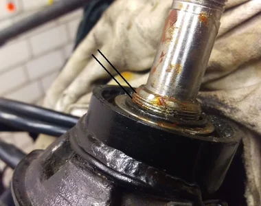

Hallo Gemeinde!
Ich habe ein großes Problem: Ich bin gerade dabei endlich meinen Umbau auf ein 17" Fahrwerk in die Tat umzusetzen. Plan ist, eine Gabel der ZZR 1100 mitsamt Vorderradund und Bremsanlage einzubauen. Jetzt habe ich schon das erste Problem:
Bei Recherchen habe ich ermittelt, dass für die 43er Gabel für den Umbau die untere Gabelbrücke der ZXR 750 H1 p´n´p passt. Jetzt habe ich das Problem, dass das Gewinde für die erste Mutter, mit der die untere Gabelbrücke mit Joch am Rahmen fixiert wird, zu kurz ist. Also die Mutter geht gerade mal einen halben Gewindegang auf das Joch.... Muss ich jetzt das Joch der GPZ in die Gabelbrücke einpressen, oder reicht es aus, wenn ich den unteren "blinden" Teil ein oder zwei mm abdrehe?
Schon mal Danke für eure Anregungen!!

Hallo Black Peartl,
bin gerade am selben Umbau und deshalb ganz gut im Thema, habe mit allerdings ein Joch für ZZR1100 Brücke drehen lassen.
Wenn ich auf meine Zeichnung schaue wüsste ich nicht wo Du etwas abdrehen kannst um Platz zu schaffen.
Untere Gabelbrücke mit Joch und Kegelrollelager ist unten fix im Rahmen. Wenn Du schon komplett durchgeschoben hast und laut Bild nur die 2/3 Gewindegänge bleiben, sitzt Dein oberes Lager noch nicht einmal richtig auf dem Lagersitz. Mal abgesehen davon das da nichts mehr mit einstellen vom Lenkkopflager geht.
Vielleicht gibt es ja einen Trick mit der Brücke von der ZXR???!!!
Werde diese Woche (wenn genug Zeit) meine Sachen mal lose zusammenstecken, wenn das alles passt kann ich auch die CAD Zeichnung ins Forum stellen.
Einfach mal melden!!!

Hallo und guten Abend!
Habe zwischenzeitlich auch im Forum noch mal recherchiert und rumgefragt.... Also, am einfachsten, so habe ich erfahren, ist die untere Gaelbrücke der ZRX zu nehmen. Die hat auch eine Aufnahme für 43er Gabeln. Habe gestern noch bei Ebay gekauft und hoffe, dass ich am Wochenende oder nächste Woche weiter basteln kann. Parallel hat mein Bastelkumpel in seinem Bekanntenkreis nachgefragt, wie es bei den Fachleuten aussieht mit Steuerdorn umpressen. Das wäre wohl auch kein Problem. Wie immer im Leben, es ist immer nur eine Frage des richtigen wErkzeuges und der besten Ideen.
Werde mir aber, wenn das alles so passen sollte tortzdem den Dorn der GPZ in meine Gabelbrücke der ZXR 750 einpressen lassen. Da habe ich wenigstens noch was als Ersatz.
Bin gespannt, aber bin jetzt guter Dinge, dass es jetzt alles problemlos weiter gehen wird. Bin ja mal gespannt, was mich noch für Irrungen und Wirrungen beim Hinterrad erwarten. Ich werde weiter berichten.
Torztdem Danke für das Angebot. Ist hier ja anscheinend mittlerweile schwierig geworden mit der Hilfe... Als wenn man jemanden was "wegessen" würde

Ich habe da jetzt mal eine Frage zum Einbau... Da ich schon die ZZR Gabel habe, will ich die jetzt auch einbauen. Ich habe jetzt die Gabelbrücke der ZRX. Ich dachte die Gabelbrücke passt auch p´n´p. Tut sie auch, EIGENTLICH. Das Problem ist nur, dass unten die Zapfen, an denen das Zündschloss angeschraubt wird, auf den Lenkkopf vom Rahmen aufliegen. Wir haben uns jetzt so beholfen, dass wir die obere Gabelbrücke "untenrum" passend gefräst haben... Jetzt müssen wir nur noch am Zündschloss ein wenig Material abtragen und es passt. Ich hoffe, dass ich morgen so weit bin und dass ich die Gabelbrücke und Gabel montieren kann. Dann kommen nur noch Stahlflexleitungen dran und dann müsste ich vorne eigentlich fertig sein.
Oder kommen noch weitere Hiobse auf mich zu?

Ich könnte echt brechen.... Um nicht zu sagen, ich kann gar nicht so viel essen, wie ich kotzen möchte...
Also die ZRX Brücke passt ja wirklich jetzt tippi toppi, aber ich kriege dieses beschissene Zündschloss nicht vernünftig eingebaut. Immer stößt es irgendwo am Rahmen an...
vielleicht gibt mir ja doch jemand noch mal einen Tipp, wie ich die Scheiße zusammenbauen kann und vor allem, dass es passt.
Ansonsten kommt jetzt Plan B mit dem "umgepressten Dorn" in der ZZR Gabelbrücke. Habe heute für die obere schon eine Hülse angefertigt und in die Aufnahme geschoben. Sitz passt wackelt nicht und hat keine Luft. Also astrein. Zündschloss angeschraubt und beides zusammen oben aufgesteckt.... Passt auch super, schließt sogar! Muss dann nur noch den Lenkeranschlag überarbeiten und ich hoffe, dann kann ich mich endlich dem Hinterrad widmen.

hab den gleichen Umbau bei meiner gemacht. Ich musste von der oberen Gabelbrücke, da wo das Schloss befestigt wird, ca. 16mm Material abtragen, damit das Schloss von der Höhe her passt.
Danach hab ich noch den Schließbolzen vom Schloss abgeschliffen, damit der schließt wenn er soll, und offen ist, wenn man fahren will. Ging mit der Flex recht einfach.

Wir haben jetzt eine sehr elegante Lösung gefunden. Wir haben eine Aluplatte von der Form her der Gabelbrücke angepasst. von oben im Durchmesser des Schlosses eine Vertiefung gefräst und eine Durchführung für das Zündkabel. Dazu gab es zwei Hülsen für die Sackbohrungen vom Zündschloss, um da mehr Stabilität zu haben. Angeschraubt wurde diese Platte an die beiden "Nasen" von der Gabelbrücke. Werde die Tage mal ein Bild einstellen. Sieht sehr gut aus. Dazu habe ich die Zündschloss- Blechabdeckung von meiner alten GPz Gabelbrücke von oben auf die neue Gabelbrücke geschraubt.
