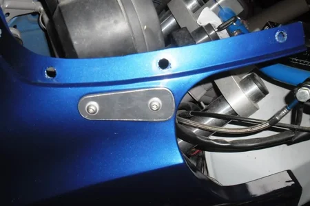

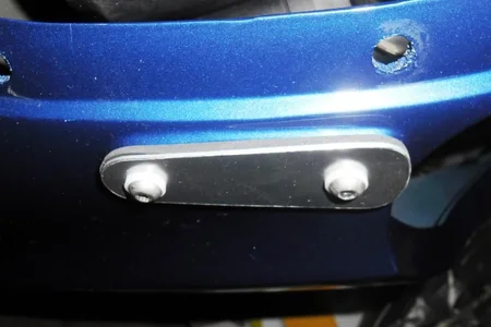

Soderle,
eben noch die Alu-Platten entgratet, neue Unterleggummis ausgeschnitten (geht mit dem Alu-Zuschnitt & Bastelmesser samt Baumarkt Locheisen echt gut) und mit A4 Linsenschrauben, sowie U-Scheiben aus PA montiert
Die Materialstaerke von 1,5mm reicht (zumindest bei mir) jedenfalls aus
Bilders anbei das bleibt erstmal so - auf zur naechsten Baustelle
und bis denne...
Dateityp: jpg SAM_2682_kB.JPG (75,8 KB, 112x aufgerufen)
Dateityp: jpg SAM_2685_kB.JPG (71,1 KB, 99x aufgerufen)
