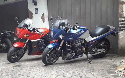

gerade aktuell umgebaut
Dateityp: jpg 20190707_171716.jpg (166,5 KB, 101x aufgerufen)

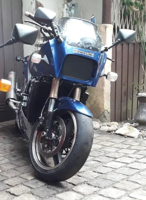

Alt 08.07.2019, 12:14   #16
MK3
Benutzerbild von MK3
Registriert seit: 17.07.2013
Ort: Dudweiler
Beiträge: 82
MK3 befindet sich auf einem aufstrebenden Ast
Gabel: 43 MM Upside Down
KAWASAKI ZXR 750J Bj:91-92
Gabelbrücke: mit Joch aus GPZ 900R
Lenker: Süperbike mit Lenkergewichten
TRW bzw ABM
Brems und Kupplungspumpe mit ext.Behälter
Federbein: Zentralfederbein
KAWASAKI ZZ-R 1100 ZXT10D Bj:95-01
Felge vorne: 3.5x17 Michelin Pilot 120/70VR17
KAWASAKI ZZ-R 1100 ZXT10C Bj:90-94
Steckachse:
Bremsscheibe v.: 2 x 320mm
Bremssättel: vier Kolben
TOCKCO KAWASAKI ZXR 750J Bj:91-92
Felge hinten: 5.5x17 Michelin Pilot 180/55VR17
Steckachse:
original
Bremsscheibe h.:220 mm
Bremssattel hinten: Einkolben
TOKICO KAWASAKI ZX9R ZX900F Ninja F Bj:03
Kettenrad: KAWASAKI GPZ 900R
original
Kühler:
KAWASAKI ZX-9R ZX900B Bj.95
Auspuff: 4in1 mit Endtopf Kawasaki
KAWASAKI ZX-9R Bj 02
Rückleuche: Zubehör weiß LED mit e-Nummer
Blinkergläser: Zubehör weiß mit e-Nummer
Scheibe: MRA
Dateityp: jpg 20190708_121057.jpg (225,8 KB, 102x aufgerufen)
MK3 ist offline   Mit Zitat antworten

Hmmmm...
Ein Renner? Ein Straßenmoped? Beides?
Mehr Bilder wären klasse
*Plötzlich und unerwartet*
Alt 08.07.2019, 12:31   #18
MK3
Ort: Dudweiler
Beiträge: 82
sind beides meine Alltagsmoppeds... die rote hat sogar H-Kennzeichen
momentan hab ich nicht viele Bilder
Das Vorderrad is momentan nur drauf weil ich auf das andere noch den Michelin aufziehen muss
Alt 08.07.2019, 12:54   #19
Django
Benutzerbild von Django
Beiträge: 1.747
Also Gabelholme ZX9R habe ich ca. 20 Stück liegen. Ist am einfachsten zu machen und auch zu reparieren (abdichten).
Alt 08.07.2019, 12:56   #20
MK3
Ort: Dudweiler
Beiträge: 82
müssten doch fast baugleich mit denen der zxr 750 sein...oder?
Alt 08.07.2019, 17:56   #21
Django
Beiträge: 1.747
Nein ZXR750 ist kürzer und Durchmesser der Klemmung ist anders.
Alt 08.07.2019, 17:56   #22
Django
Beiträge: 1.747
ZXR750 hat es nur mit 4 Kolben Bremssättel gegeben. ZX9R mit 4 und 6-Kolben
