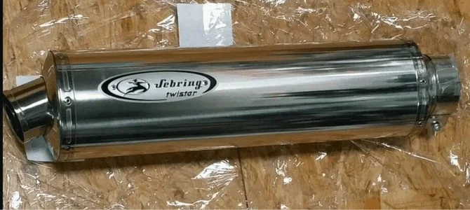

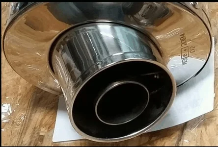

ich möchte mir über Winter einen neuen Sebríng TWISTER Endtopf an meine 88er GPZ900 anbauen, ist ein Oval-Topf mit 76mm Anschluss.
Kennzeichnung am Topf: W3 e4 2094
Wer von Euch hat evtl. so einen eingetragen und kann mir eine Schein-Kopie zusenden.
Evtl. komme ich so um die Phone Messung rum......
Danke, Grüße

Wozu? Der hat eine E-Nummer und fertig. Keine Sau wird die E-Nr. hinterfragen...
Und an einer 88er schon gar nicht...

das Thema Endschalldämpfer und Sportauspuffanlagen interessiert mich auch sehr. Aber anscheinend hat sich in den letzten Jahren mit der Vereinheitlichung innerhalb der EU einiges getan. Nach ein paar Google-Suchen habe ich das hier gefunden:
Richtlinie 78/1015/EWG, Anhang 2
Laut § 19 Abs. 2, Straßen-Verkehrs-Zulassungsordnung (StVZO), in Verbindung mit Absatz 3, Ziffer 2 und Absatz 4, ist es nicht erforderlich, daß seitens des Inhabers der Betriebserlaubnis eine Kopie der Betriebserlaubnis bzw. eine Übereinstimmungsbescheinigung mitzuliefern ist, wenn die Auspuffanlagen mit Genehmigungskennzeichen gekennzeichnet sind.
Das bedeutet im Klartext für mich nichts anderes, als das bei einer vorhandenen e-Nummer auf die ABE verzichtet werden kann. Jeder Dorf-Sheriff sollte das eigentlich wissen.
