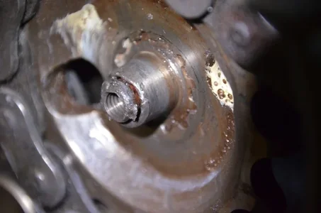

Hallo alle zusammen
Hab bei meiner RX das vordere Ritzel demontiert.
Die Verschraubung ist nicht wie normal, dass eine Mutter auf der Welle sitz.
Es ist ein Gewinde in der welle M8 oder M10.
Eine 15 mm dicke Scheibe wird auf die Welle geschraubt.
Sicherungsscheibe gibt es nicht, brauch ich wahrscheinlich auch nicht.
Frage: Wieviel seitliches Spiel darf das Ritzel normalerweise haben ?
Grüße Wilfried

Alt 07.07.2015, 09:33   #7
Das ist zwar nur ein Ausschnitt aus einem meiner Umbaubilder, es hängt alles mögliche runter, noch kein Stahlflex und alles dreckig, aber man kann das Ritzel erkennen.
So sieht die Befestigung normalerweise aus.

Alt 13.07.2015, 08:19   #8
wilfriedruess
Hallo
So hat da ein Spezialist gebastelt.
Ich habe nun mit Zwischenringen von einem Landmaschinenmechaniker
Das Ritzel so unterlegt dass es auf der Achse nicht mehr hin und her Spiel hat.
Gruß Wilfried
Dateityp: jpg DSC_0713.JPG (183,8 KB, 96x aufgerufen)
Dateityp: jpg DSC_0714.JPG (169,7 KB, 75x aufgerufen)
Alt 13.07.2015, 08:50   #9
Ach deswegen.
Alt 13.07.2015, 10:26   #10
Bastellösung. Mit der Getriebewelle kannst auch nix ändern
Alt 13.07.2015, 14:45   #11
Damit willst Du doch nicht ernsthaft fahren?
Dein Bike hat über hundert PS und läuft über 200kmh...
Alt 13.07.2015, 15:37   #12
Beiträge: 4.696
Ich frag mich eh, wie das gehen soll wenn man mal am Kabel zieht. Dreht das nicht sofort durch ohne die Verzahnung?
Verzahnung ist ja noch da, ist aber ne originelle Ritzelsicherung!!
Alt 13.07.2015, 16:44   #14
Beiträge: 5.730
Wenn man sich die Ritzelsicherung bei anderen Motorrädern so ansieht ist das gar nicht so schlecht, soll ja nur das Runterrutschen des Ritzels verhindern. Bei Honda und auch bei der GPZ 500 wird nur ein Blech in einer Nut verdreht und mit 2 M6 Schrauben gesichert, da wackelt das Ritzel sogar noch.
Ich würde die Schraube mit Zahnscheibe und Loctite sichern und gut. Zur Kontrolle kannst Du ja noch ein paar Schlitze in den Ritzeldeckel fräsen, habe ich auch gemacht, dann kann man die Konstruktion wenigstens unter Beobachtung halten.

Hier sollen schon Ritzel trotz Originalmutter und Sicherungsblech weg geflogen sein, obwohl das ganze auch noch mit Drehmoment angezogen werden muss.
Jetzt wird das ganze mit ner Fusselschraube auf nem ausgelatschten Sitz gesichert, für mich ist das Bastelei. Mit oder ohne Schraubensicherung.
Wenn man mal ne Ritzelmutter mit großen Hebeln gelöst hat, dann weiß man wie sich das fest gesetzt hat und welche Kräfte das geschafft haben.
Das ist einfach nur unprofessionell und sollte sich das Ritzel verabschieden ist hoffentlich niemand in der Nähe den es dann treffen könnte.

Au Weia, sieht ja übel aus, mag sein dass das hält...aber wohl wäre mir dabei nicht...würde lieber zusehen dass ich das auf Originalteile umbaue....

Jo, jetzt seh ich es auch, hab schon ein Schreck bekommen.

Hallo
Die ist eigentlich ganz original.
Gruß Wilfried

Schlimmes Gebastel. !!
Aussen-Gewinde ganz entfernt, und dafür eine Buchse eingeschweißt die auch schon wieder gerissen ist.
