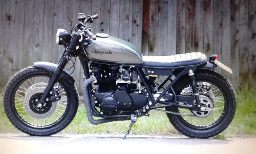

Also laut tüv ist es wie auf dem bild zulässig
Dateityp: jpg IMG-20150707-WA0002.jpg (172,8 KB, 42x aufgerufen)
Stefan944 ist offline   Mit Zitat antworten

Sieht gut aus so.
was ich geschrieben habe ist auch nur was alles mittlerweile möglich ist... ich kenn das halt so: Fragst 5 Tüver kriegst 10 Meinungen...

So lange Du die Ouerstrebe von unten nicht anrührst kannst hinten raus alles abnehmen NUR halt dann 1 Sitzer wenn Du die Länge der Sitzbank(glaube mind.600) nicht mehr erreichst

Ja 600 mm brauchst du seitlich zwei haltegriffe und 630mm iwi nur einen der um den Sitz geht so nen Bügel.
Heckumbau muss ich nur noch schauen wie ich den Bogen hinten raus mache bzw hin kriege..
