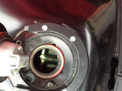

Ich kann gar nicht glauben, das es nach fast 24 Stunden immer noch nicht passiert ist.
Nein sieht nicht danach aus. Hab gleich mal nachgesehen.
rene

Alt 12.05.2015, 11:57   #12
Beiträge: 5.730
rene
Da sehen die meisten Tanks gut aus, der Gammel ist genau in den Ecken wo man nicht hingucken kann, an den unteren Kanten auf Höhe des Benzinhahnes. Schau dir mal den Tank
mit einem Endoskop an, da sieht man eventuell Sachen, die man gar nicht sehen möchte.
Alt 12.05.2015, 12:23   #13
Oder mal unter die Decke schauen.
Also Tank auf den Rücken legen, BZH und Tankgeber ausbauen und mit ner Lampe das Topblech inspizieren.

Eine Vergaserreinigung ist nie verkehrt, ne abgesoffene Kerze hat schon seinen Grund. Wenn kein Rost im Tank ist dann mal einfach sauberspuelen und Filter vom Hahn saubermachen.
Tankinspektion ist vorgesehen, da er ja sowieso unten ist.
Die Kerze ist übrigens nicht abgesoffen sondern kaputt. War vorhin beim Schrauber und ab neue gekauft, die kommen dann heute Abend rein.
rene
MIchael
Tank aufn Rücken, Endoskop ????
Wofür gibt es denn ordentliche Kameras mit Schwenkkopf, kann man sogar nachgucken wenn Sprit drin ist, nix mit abbauen und so.
Gruss....Peter
