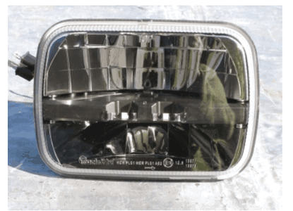

ich fahre noch eine BMW R100GS-PD und habe dort diesen Scheinwerfer eingebaut.
http://www.kfz-elektrik-uphoff.de/Unsere-Neusten-Produkte/Truck-Lite-5x7--LED-Hauptscheinwerfer.html
Dumm wie ich war habe ich den auch noch an die GPZ gehalten,
passt perfekt.
Ich habe einen zweiten originalen Scheinwerferrahmen besorgt,
dort klebe ich ihn mit Sikkaflex 221 ein, wird so auch im BMW-Forum gemacht.
http://forum.2-ventiler.de/vbboard/s...D+Scheinwerfer

Aber warum dieser teure Umbau?
Um besseres Licht zu haben, oder um was besonderes zu haben?
Wenn man einen originalen Scheinwerfer mit gutem Reflektor hat lässt sich
auch für 25 - 30.- € mehr Licht entlocken.
