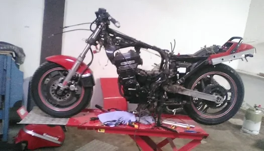

Hallo.
Ich bin Jonas, 25 jahre alte und komme aus Gütersloh.
Letzten Sommer habe ich eine 900 R geschenkt bekommen.
Sie ist Baujahr 86 und hat 80.000 gelaufen. Und da liegt der Hund begraben.
Leider scheint der Moto am Ende zu sein. Ich habe ihn zum laufen bekommen, hört sich aber an wie ein alter Hanomag.
Musste dann festellen, dass eine Nocke fast rund ist und kaum kompression auf den pötten.
Habe aus der bucht für kleines Geld nen Motor geschossen der zwar auch schon halb auseinander ist, da der Kopf aber noch gut ist.
Nun möchte ich den Motor wieder zum Leben erwecken und wenn das klappen sollte, diesen wunderschönen Klassiker wieder hübsch herrichten.
Nun hoffe ich auf ein wenig Hilfe
Achja, ansonsten fahre ich eine Yamaha FZS 600 Fazer

Herzlich willkommen im Forum und viel Erfolg beim instandsetzen.
Eine A4 ist es immer wert.

Es ist aber eine A3.
Herzlich willkommen, hier wird dir geholfen.
80.000 km ist bei einigermaßen Pflege kein Alter für ne GPZ. Wer weiß was mit deiner angestellt wurde.
Stöber mal ordentlich hier im Forum, dann bekommst Du aus den 2 Motoren schon was hin. Prüf bitte ob die Ventile nicht so langsam im Kopf verschwinden, die müssen deutlich vorstehen. Wenn nicht sind sie weich und wandern so langsam in den Kopf.
Gut wäre es natürlich auch vor dem zerlegen die Kompression zu messen, aber wenn der Kopf nicht mehr gut ist, wird es schwierig werden eine genaue Aussage treffen zu können.
Vom Bj. Schon vom Lacksatz nicht
ist bestimmt umlackiert.
