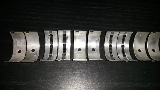

Ich hab nen 900er Motor zerlegt, der wohl ne ganz schöne Laufleistung drauf hat.
Im Gegensatz zum Getriebe (Schaltklaue Blau angelaufen, Pitting an Zahnrädern) und Ventiltrieb (abgebrochende Ventilführung, schiefes Auslassventil) zeigt sich der Kurbeltrieb scheinbar in bester Verfassung. Mit Plastigage gemessen san alle Kurbelwellenlager im Idealbereich (unter 0,05) und die KW-Lagerzapfen san a fast Fabrikneu.
Allerdings schauen die Lagerschallen optisch ned so hmm....kA aus, würd da gern mal eure Meinung dazu hören.
Problem ist auch das ich keinerlei farbliche Kennung erkennen kann an den Lagerschalen, falls ich doch neue kaufen tu
KW und Gehäuse besitzen auch keine eingeschlagenen Kennungen...

na dann hast Du ja schon 2 Konstante zum Lagerbestimmen, sollte nach WHB möglich sein.Da könne Dir bestimmt die 900er Profis weiterhelfen , mit den passenden Daten im Kopf

Ja rein von der Logik her müssten "schwarze" Lagerschalen drin sein. Aber je mehr ma darüber nachdenkt desto unsicherer wird man bei sowas und da ich ned so auf gefressenen Kurbelwellenlager stehe frag ich hier doch noch mal nach

Ich würde die Lager wieder einsetzen, sind kein Auswaschungen zu sehen und die erste Schicht ist auch noch Vollständig

Ich würde die auch wieder einbauen, sehen in natura wahrscheinlich noch besser aus als auf dem Foto. Da ist ja wirklich kein Verschleiß zu sehen. Was soll der Motor denn gelaufen haben?

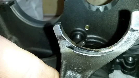

MikYlein, wie schauen denn die Pleuellagerschalen aus?

Pleullagerschalen sind zwar innerhalb der Toleranzen, aber komisch verfärbt, siehe Bilder.

Doch die sind meist nach den Jahren nur noch im Ansatz an den Seitenflanken zu erkennen.
Must genau schauen und unter allen vergleichen.

die Pleuellagerschalen schauen ja noch besser aus als die der Hauptlager....
Die Hauptlager haben halt schon viel Dreck aufgenommen.
Ich würde die alle wieder einsetzen....

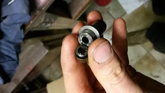

Wie sah der Ventilschaft/ Kanal im Zyl-Kopf aus, wo die Führung gebrochen war?
Irgentwo muß der Motor ja sein Öl durchgesetzt haben.

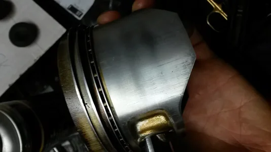

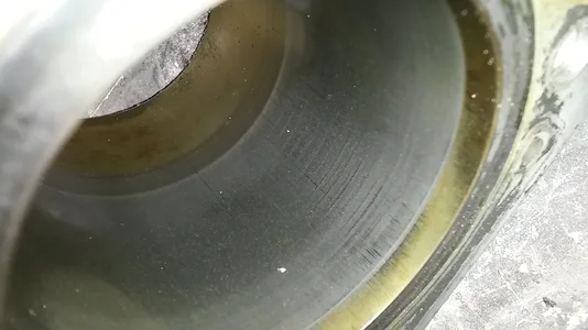

Der Auslasskanal am betroffenen Ventil war ziemlich verölt. Da hat man genau gesehen wo das Öl hinverschwunden ist. Den Grund für das kaputte Ventil ist beim zerlegen auch zu Tage gekommen: An den Nockenwellenböcken fehlte eine Arretierungshülse..... die hab ich später in der Nähe des schiefen Ventils gefunde. Leicht Deformiert... Das Ventil selbst ist "nur" am ersten oberen Zentimeter schief. Am geführten Teil ist es gerade. Aber trotzdem reif für den Schrott
Die Zylinderlaufbahnen san schon über glatt, weißen teilweiße scho fühlbare Unebenheiten auf. Werd sie aufbohren lassen. Dazu gleich mal ne Zwischenfrage:
Hat wer diesen Kolben-Satz verbaut:
http://www.scheuerlein-motorentechnik.de/motorenersatzteile/motorrad/Kawasaki/900-999-ccm-k9/-0-289/kolbenkit-gpz900r-aufbohrsatz.html
Taugt der was? An sich fast zu günstig...

von der Honung ist nichts mehr da...
In den Kreuzriefen soll sich normal Öl reinhängen, für die Schmierung der Kolbenringe.
Evt. hat der Zylinder deshalb die Ratterriefen der Ringe....
Genau...der Auslasskanal zeigt wo der Öl hin ist :-)
Interessant sind die zwei Tragflächen am Kolbenhemd.
Gab es da zwei Vorbesitzer mit eigenen Liebslingsdauerdrehzahlen? ;-)
So ne Hülse wie hier Teil 92043 auf der Abbildung?
http://www.cmsnl.com/kawasaki-1984-a...3.html#results
Da war ich nie dran....hätte ich die Hülse beim Ventile einstellen sehen sollen?
Nachdem sie schon immer Öl gesoffen hat (zumindest bei mir) geh ich davon aus daß die Sache schon mindestens solange da war wie ich sie hatte, erstaunlich wie lange sowas gut geht.....
Das hatte ich vermutet, das war auch der Grund warum ich sie nie aufgemacht habe, die Folgekosten wären mir zu hoch geworden, neue Kolben, Ringe, aufbohren / hohnen lassen etc...
