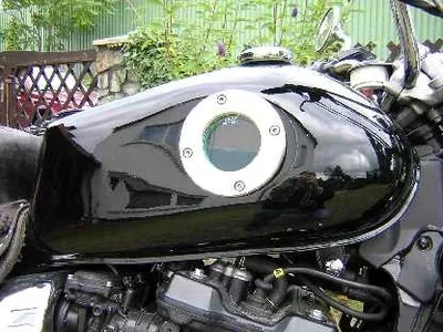

ich hab meinen Tank auf 27 Liter vergrößern lassen.
Wenn mir einer (technisch unbedarft) sagt, wie das mit "Foto einstellen" geht, zeig ich Euch das Ergebnis.

Hammertank! Mit Bullauge, damit man sieht was da "draussen" fürn Seegang ist.
Grösseres Bild wär aber auch nicht schlecht...

Na Patrick,
dann will ich Dich nicht lang warten lassen:
LLosch ist offline   Mit Zitat antworten

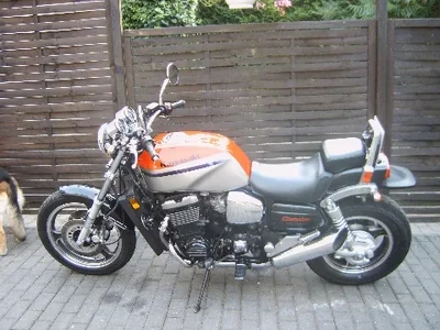

Anbei noch ein Bild von der ganzen ZL.
Möge bitte keiner meckern - sie wär nicht geputzt.

Mensch, wärste in den Westerwald gekommen, wäre Dir mangels Konkurrenz der Rattenpokal sicher gewesen!

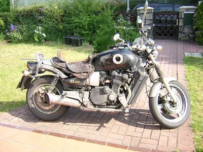

Na so siehts im mom bei mir aus Tank angeoasst Sitzbank umgebaut muss nur noch
schwarz geblasen werden und fetisch iss mein schnuckelchen lol
huhu Balzi schön wieder von dir zu lesen man sieht sich in Kürze wenn nicht wieder
im Linksverkehr rumschleichen musst .P.s Tank selbstumgeschweisst geht Balzi aber
sehr zeitaufwendig .
Lully alter schwede wegen Tank schaun wir mal wie gross sollt der den sein für dich ?
Allso zrx gestern vollgetankt 19,5 Liter mir reichts .....

genauso stelle ich mir dat vor.Geht zwar auch nur 1-1.5l mehr rein als in den 1000er
aber sieht halt besser aus und gibt der verdammten Wampe etwas mehr halt.
Also schnell lacken und fetisch is.

Is geschmacks-sache.................... mir gefällts nich..................hat was von Elli mit Schmierbauch und es reicht schon wenn ich einen habe............................
Gruß Balzi
