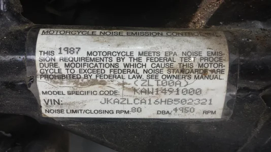

wüsste nur zu gerne welches bei meiner 87er verbaut war
wollte mal mein Typenschild hochladen weiss nur nicht wie das hier geht
also so wie es aussieht habe ich ein falschen Sicherungskasten verbaut?!

Dateityp: jpg 20140629_145854.jpg (184,7 KB, 21x aufgerufen)
mcwulf ist offline   Mit Zitat antworten
Alt 17.07.2014, 12:52   #4
Beiträge: 6.251
Du hast also auf jeden Fall schon mal einen Re-Import und damit gehört laut den Microfichen von Kawa-USA auch die 1062 rein...
