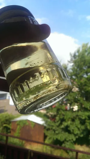

holla,
es gibt doch so Ablasshähne mit Schraube unterm Vergaser..
Es kann doch nich normal sein, dass da so viel und grober Dreck raus kommt??? Ich erkenn da ja ganze Tiere.
Sitzt da der Luftfilter nicht dicht oder is der Luftfilterkasten kaputt? vermutlich is der Vergaser wieder zu

in die schwimmerkammern kommt kein dreck von der luft ansaugung.der dreck kommt da nur mit dem sprit zusammen aus dem tank rein.

@ dmta: Das mit dem Lack versteht sich von selbst, mein Kawa-Schriftzug ist handgemalt, der macher leider verstorben, also Katastrophe.
Mit der Säure hab ich mir fast gedacht, muss schon meinen Ausweiss vorlegen wenn ich 250ml Wasserstoffperoxid kaufen will um eine Jagdtrophähe zu präparieren.
Werde das ausprobieren mit der Hoffnung das es hilft. Danke für deinen Tipp.
Mfg Iron
Mfg Iron
Phosporsäure (85%) findest bei Ebay knapp 30 € der 5 Ltr. Kanister und kommt als einfaches Paket mit DHL (nicht zu fassen) .... hatte ich gekauft zum Kunden - Bandit Tank bearbeiten... dann aber das was ich in den Tank gekippt habe auf rund 25 - 30 % mit destiliertem Wasser verdünnt....
Beste Grüße Michael

@ Pilot: Meinst du das die 85% zu stark wären und was könnte passieren? Aufgrund vom Tankinhalt ist eine Verdünnung wirtschaftlich anzuraten, zumal das ja auch wieder entsorgt werden muss.
Mfg Iron
