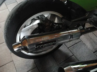

Frage an die Auspuffumbauer: Nachdem es ja nun nichts mit der Schüle Anlage geworden ist, habe ich mir eine Cobra 4-1 von Speedproducts zugelegt (0103).
Ich würde den Topf gern etwas weiter nach vorn haben und habe mir dazu überlegt, das Zwischenrohr zu kürzen. Auf das abgeschnittene Rohr dann einen Edelstahlring schweißen um auf den Durchmesser des Endtopfes zu kommen.
Andere Ideen?
Außerdem ist mir der Topf fast zu leise...habe ja eine 84er und könnte bestimmt noch etwas Geräuschtuning machen .
Hat jemand Erfahrung?

wenn du den weiterhin so weit unten haben willst, könntest du aus dem Zwischenstück einfach was rausschneiden und wieder zusammenbrutzeln. Musst nur auf die Raste / deinen Fuss achten, nicht das du zu weit vor kommst und es dir die Hausschuhe wegbrutzelst.
Sonst brauchst du ein gebogenes Zwischenstück und kannst den Topp bissi besser in den Wind stellen.....
Was für einen Anschluss hat denn der Topf und am Krümmer?
Lauter machen....hm.....also eine Veränderung wäre durch nen anderen DB Eater ( wenn vorhanden ) möglich. Weiss jetzt nur nicht, was das für ein Topp is.

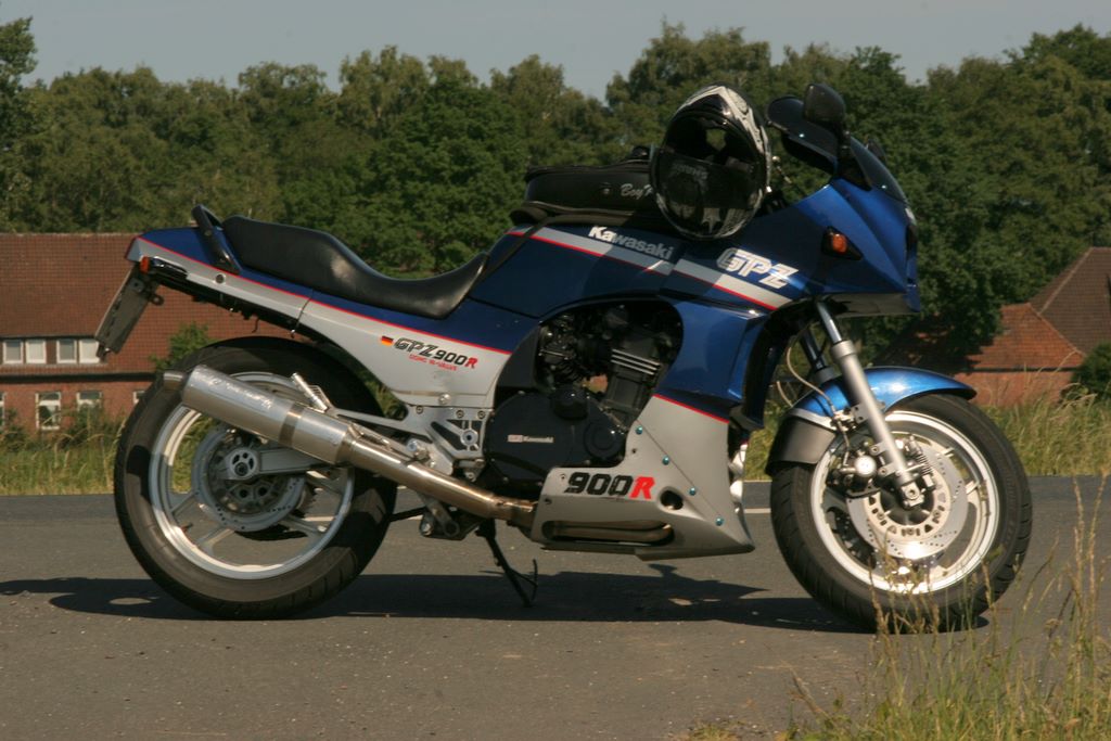

irgendwie hängt Deine Cobra ziemlich nah am Boden.
Hier mal ein Bild von Judiths Moped mit meiner Cobra (Dauerleihgabe), wie es sein sollte:
Alt 17.07.2014, 10:18   #11
Jepp!
Das ist Deine alte (nicht Deine Alte), wobei sie mittlerweile vorn und hinten 17" hat.
Ich will die ja immer noch mit 'ner schicken Lackierung aufwerten aber Madame kann sich nicht so recht entscheiden.
Hallo Michael,
hast du was am Zwischenrohr gemacht? Deins hängt wirklich direkt unter der Raste, da hab eich noch Platz...
Knut
Alt 17.07.2014, 14:03   #16
Zitat von Knut Beitrag anzeigen
Hallo Michael,
Knut
Die war so.
