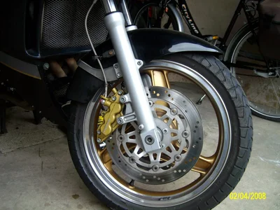

guckscht Du Bild wie oben schon beschrieben musst Du das mit Unterlegscheiben ausmitteln, ich hab mir damals 10mm Gewinde in die Sättel schneiden lassen dann passt das
Dateityp: jpg ALIM0581.JPG (399,1 KB, 80x aufgerufen)

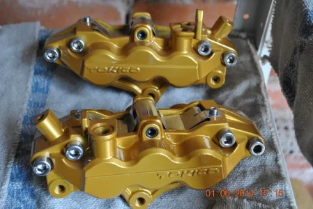

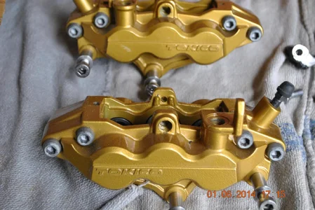

So sehen meine aus die hier rum liegen .....
Dateityp: jpg gsxr1.jpg (213,5 KB, 41x aufgerufen)
Dateityp: jpg gsxr2.jpg (198,5 KB, 39x aufgerufen)
Dateityp: jpg gsxr3.jpg (184,1 KB, 39x aufgerufen)
Dateityp: jpg gsxr4.jpg (165,5 KB, 41x aufgerufen)
