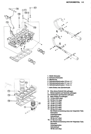

hier ein Bild aus dem WH der 1000RX, das verstehe ich so:
10 mm Zylinderschrauben rechts und links aussen
Neue Schrauben und neue Scheiben 39Nm
Alte Schrauben oder alte Scheiben 36Nm
11 mm Schrauben in die Mitte
Neue Schrauben und Scheiben 51Nm
Alte Schrauben oder Scheiben 48 Nm
Dateityp: jpg Motoroberteil.jpg (171,7 KB, 34x aufgerufen)
