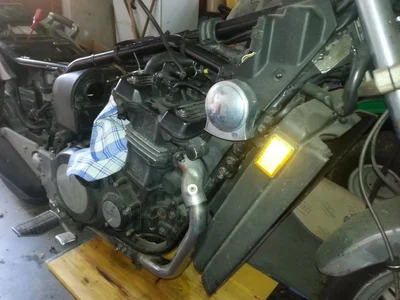

Alt 01.06.2014, 21:11   #12
der Lipper
Benutzerbild von der Lipper
Registriert seit: 27.11.2006
Ort: Detmold - Mosebeck
Beiträge: 235
der Lipper befindet sich auf einem aufstrebenden Ast
für Frank,
Dornröschen nackt
Dateityp: jpg cali.jpg (191,5 KB, 67x aufgerufen)
man sieht sich im Lipperland
You have to pay attention!" "WAS? ICH bezahl hier gar nichts!"
der Lipper ist offline   Mit Zitat antworten
Alt 02.06.2014, 15:39   #13
Beiträge: 6.061
Daumen hoch
Zitat von der Lipper Beitrag anzeigen
für Frank,
Dornröschen nackt
Boh ey! Aus welchem Teich hast Die den gezogen?
So wie ich Dich kenne und einschätze machst Du daraus bestimmt ein lecker Schmuckstückchen!
Viel Spaß beim Schrauben!
