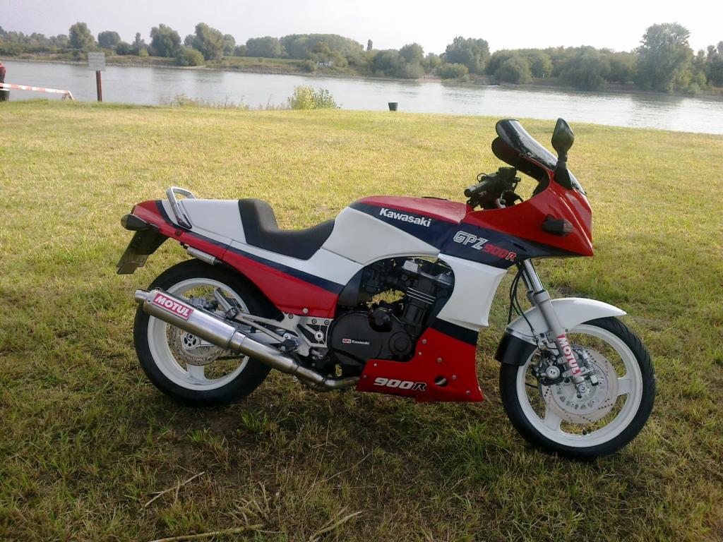

Och joooo, die Haendlers, die meinen viel wenn der Tag lang is.....
Ich bin eigentlich der Meinung die hier sieht garnet nach Enduro aus oder...?
http://www.900r.de/gpz-forum/showpos...2&postcount=94

hier kannst du es sehen, das ist eine ZZR 600 Felge mit 160er.
Umbau ist nichts wildes, zumal du eine A7 hast, da ist nicht mal die Bremszange zu ändern.
Sieht doch nicht nach Enduro aus - oder ?
Reifenauswahl hast du dann genügend.
Gruß Boxer Markus

Sieht schoen aus !
Gruss,
Ralf
(Abraham Lincoln)
Alt 03.12.2013, 17:39   #18
Beiträge: 4.110
Sieht schoen aus !
In Natur noch schöner.

Danke Ralf und Lutz,
aber hier gibt es wesentlich schöner gemachte Zten ;-)
Mittlerweile ist aber die originale Auspuffanlage und der Hauptständer montiert, gefällt mir noch besser. ;-)
Ich muß aber gestehen, dass ich mir vor dem Umbau auch Gedanken über das etwas kleinere Hinterrad gemacht hatte.
Bei Anja und Klaus sieht das verbreiterte original 18" Hinterrad einfach besser aus.
Die GPZ sieht somit hinten höher und durch das größere Rad sieht sie erwachsener aus.
Ich habe mich aber dann wegen der doch größeren Reifenauswahl für 17" entschieden, und rückblickend war es für mich die richtige Entscheidung.
Auch was die Kosten betrifft!
Die GPZ fährt sich mit modernen Reifen einfach viel besser.
Mache das 17" mal rein und du wirst begeistert sein.
Vorne hatte ich mit der alten Gabel zwar etwas Probleme in Verbindung mit dem 120/60 Radial Reifen , aber das ist vorbei und die GPZ kann richtig flott um die Ecken bewegt werden.
Aber das Problem solltest du mit der neueren Gabel nicht haben.
Gruß Boxer Markus
