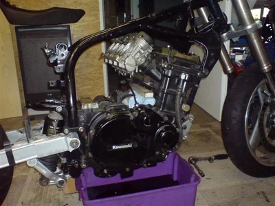

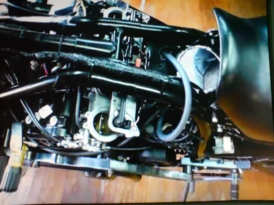

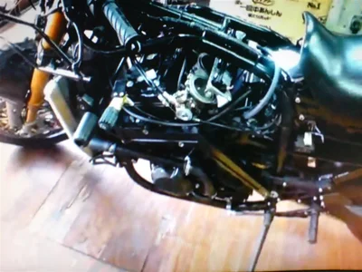

Bilder sagen mehr als Worte.
Dateityp: jpg 21.jpg (360,6 KB, 253x aufgerufen)
Dateityp: jpg 22.jpg (233,8 KB, 238x aufgerufen)
Dateityp: jpg 23.jpg (276,3 KB, 241x aufgerufen)
Dateityp: jpg 24.jpg (256,4 KB, 203x aufgerufen)

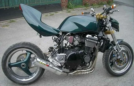

- weiss jemand ob die Änderung des Tanks ausreicht oder ob man den Motor auch tiefer hängen muss dass die Fallstrom-Vergaser unters Rahmenrohr passen?
Es gibt im Forum ja diesen total in blau gehaltenen Umbau aber ich finde da keine Beiträge zu!
Grüsse
"Remember the Times
when Motorcycles
were dangerous
and SEX was safe!!!"
Alt 10.11.2013, 21:49   #6
Benutzerbild von Mike
Beiträge: 3.534
Zitat von Fozl Beitrag anzeigen
Aloa!
Grüsse
Das ist die Karre von Luz,
der ist hier nicht aktiv und macht sein Ding ohne sich beweihräuchern zu lassen.
Der hat an der Kiste wirklich alles selber gefeilt.
Optisch nicht mein Ding, aber Respekt für die Umsetzung.
Habe aber auch lange nix mehr von dem gehört.
Mal den Thomas fragen.
Da ist nix tiefer gehängt, aber das Tankvolumen ist drastisch geschrumpft.
Einen Tod muss man halt sterben.

Ist auch nicht so einfach da Luft in die Vergaser zu bringen die man braucht um die sauber laufen zu lassen
Ich hab da auch Bedenken wenn ich mir Bild 2+3 anschau!
Wenn da nach den Trichtern gleich "Tank" kommt, tut sich das ganze mit Sicherheit schwer beim Atmen!
Es sei denn der Tank isch da hohl!
Das dürfte dann aber in der Tat das Tankvolumen annähernd halbieren!
Da müsste man(n) sich tatsächlich bei Lutz schlau machen! - so er denn bereit wäre
Auskünfte zu geben bzw. uns schlau zu machen!
Interessant wäre dieser Umbau allemal!
Mal schauen ob man den Kollegen findet und ob er denn mal hier rein postet!
