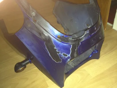

ich muss leider grade die Kanzel meiner Puzzle Verkleidung nachlackieren.
Bei den Recherchen habe ich jetzt mehrfach gelesen, das der Polaris Blue ein Perleffekt Lack ist?
http://www.google.de/url?sa=t&rct=j&...0h6lRi36TRMp3w
Also beim Risse verschwinden lassen habe ich gesehen das der Unterlack Silbermetallic ist....
Kann mir da wer helfen?
Greetz
HJO

also das Silber heißt Galaxy Silver und ich kann garnicht glauben, daß die ganze Kanzel das als Grundfarbe hat. Die Polaris Blue Dose kannte ich noch garnicht -Superlink!
Ich hab von dem Blau n Lackstift mit exakt dem Namen.
die behaupten allerdings , daß der Lack erst ab 2008 verarbeitet wurde, das mit dem Farbcode 77 is mir allerdings auch fremd.

Ich bin grad toral verwirrt.....
Das Silber scheint komplett als Grundlack verwendet worden zu sein.
Also müsste ich die Stellen Silber Lacken und dann Blau lackieren.
FU......
Nur für zwei größere Macken soviel Lack kaufen....
Gibt es denn nichts von Ratio.... , Unsinn... aus der Dosenwelt?
Greetz
HJO

Da wirst Du wohl die ganze Cockpitverkleidung lackieren müssen. Vorher Kunststoffhaftgrund auf die blanken Stellen und anschließend das ganze ordenlich spachteln und füllern. Btw kannst gleich die Blinkerwülste entfernen.
Und nein, ich hab keine Dose gekauft, sondern mich nur nach dem Preis für den Lack erkundigt.
Davon ab, daß der in Dosen abgefüllte Lack m.M.n. zu teuer ist, ist aus der Dose spritzen eh nix für Fläche. Das geht mit der Lackierpistole, und wenn's nur die 15 Euro HVLP von Ebay ist, erheblich besser.

Hatte ich befürchtet.
Kannst mir ja mal die Adresse und Preise zukommen lassen.
Bin mehrfach die Woche in Göttingen, wäre kein Thema kurz rein zu gucken

Es soll ja auch nicht perfekt werden da ich im Spätherbst eh den UK A3 Lacksatz lackieren lassen will.
Daher wollte ich eigentlich nicht die ganze Kanzel lackieren, werde aber nun müssen.
