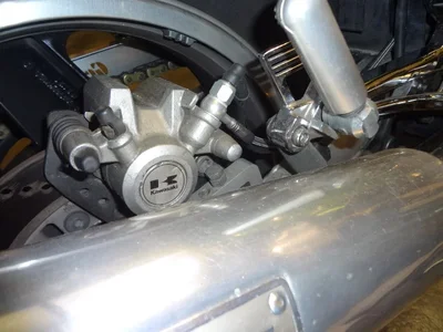

Am besten einen hydraulischen Schalter in die Bremsleitung einbauen. Entweder an der Pumpe oder auch an der Bremszange.
z.B. so einen KLICK
hightower ist offline
Alt 19.12.2012, 13:55   #3
Jepp, genau so einen habe ich bei meiner Hänsle mit ABM-Anlage hinten am Sattel verbaut. Auf der Pumpe wirst Du es vergessen können, weil der Abstand zwischen Bremszylinder und Behälter nicht ausreicht. Setzt Du den Behälter wiederum höher, paßt der Seitendeckel nicht mehr. Hab da auch schon gefummelt und geflucht.

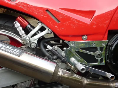

hier zwei Beispiele:
Dateityp: jpg Bremslichtschalter hydraulisch hinten.JPG (124,1 KB, 89x aufgerufen)
Dateityp: jpg Bremslichtschalter hydraulisch vorn.jpg (293,4 KB, 93x aufgerufen)

Ich hab auch die ABM an meiner GPz dran und einen hydraulischen Schalter verbaut. Ist schon knapp und eng aber es passt, jedenfalls bei meiner Fußrastenanlage.
Dass erste Beispil von Rainer geht auch, dass zweite taugt nicht weil ABM.
Is klar, hab ich auch nur wegen dem Hydraulikschalter an der Pumpe rein gesetzt.
