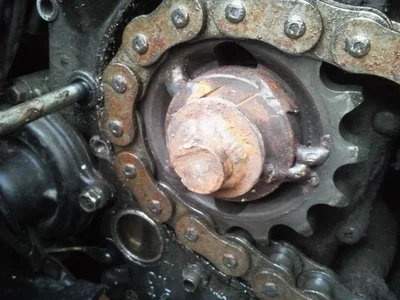

mach mal ein Foto.
Ich habe schon einige Ritzelmuttern gesehen, die festgeschweißt waren, bei unterschiedlichen Motorrädern. Ist zwar nicht ok, aber einfacher als die Welle tauschen und normalerweise braucht man da ja auch nur alle paar Jahre mal dran.

Hier ist ein Foto des Kunstwerkes
Dateityp: jpg 2012-04-25 06.42.58.jpg (209,4 KB, 112x aufgerufen)
fklemenz ist offline   Mit Zitat antworten
Alt 25.04.2012, 07:16   #13
Wahnsinn, sowas hab ich auch noch nicht gesehen. Das ist wohl nix mehr zu retten, die Welle muß ersetzt werden.
Alt 25.04.2012, 10:15   #14
Beiträge: 5.730
ja, das sieht nicht gut aus.
Alt 25.04.2012, 10:42   #15
seikel
Benutzerbild von seikel
Beiträge: 3.453
Unglücklich
also für mich sieht das so aus, als wenn über der Mutter ein Deckel ist der dann am Ritzel festgeschweisst wurde, mal die Schweisspunkte weg meisseln und mal gucken was passiert, mehr zerstören kannst du sowieso nicht mehr.
Alt 25.04.2012, 10:55   #16
Puh, das erinnert mich an meine eine Ex vor fast 20 Jahren. Der ist bei Ihrer RX damals auch das Ritzel weg geflogen, mit den entsprechenden Folgeschäden. Das Wellengewinde war natürlich auch völlig hinüber.
Die haben damals einfach mit einer Flex bei laufendem Motor die Welle quasi abgedreht und ein kleineres Gewinde rauf geschnitten.
Bei dem Gedanken wird mir heut noch gruselig. Wobei das handwerklich aber eine Nummer schöner war, als das Rumgebrate.

Das sieht krass aus.
Ich sach noch:Is so.
Gruss,Langer

Da hat sich aber wirklich ein Vollprofi (äh meine ein Vollidiot, Grobschmied, Hufschmied oder was auch immer) dran zu schaffen gemacht...
Dilletantischer geht es wohl kaum noch
