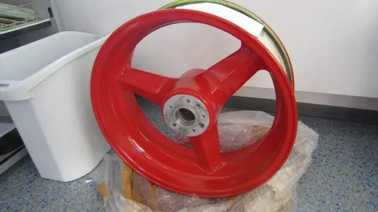

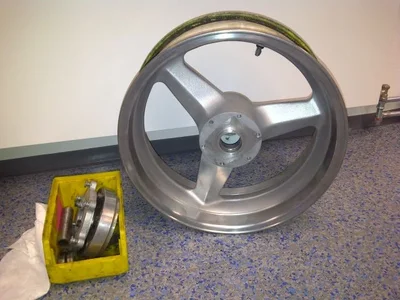

Habe mir letztes Jahr eine 6x17 Zoll PVM-Felge erworben und über Winter das Teil mal gestrahlt, lackiert und neu gelagert. Letzte Woche wurde dann noch ein 180er Conti Road Attack 2 aufgezogen u. jetzt kann es losgehen.

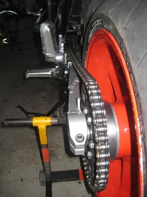

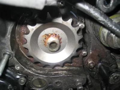

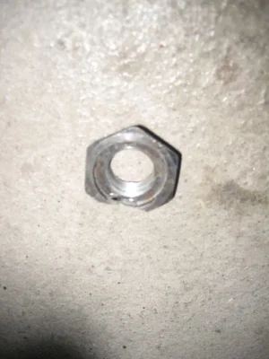

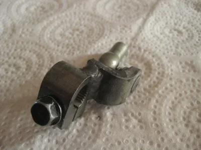

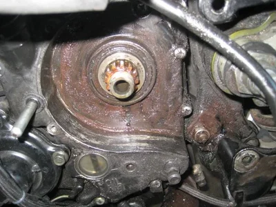

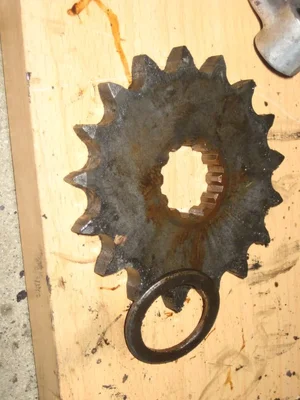

Auf einige kleine Problemchen, die hier schon so häufig dokumentiert wurden, möchte ich gar nicht näher eingehen. Die sind ja vielen bekannt wie z. B. das Abtrennen von angeschweissten Muttern, die an der Kette scheuern könnten ...
Als erstes ging diese bekannte "Fucking Ritzelmutter" nicht auf u. musste mehr oder weniger vergewaltigt werden mit Heißluftfön, Schlagschrauber, Hammer und Meißel, Wutanfällen etc.
Danach wie auch bei den ZZR Umbauten wurde ein ZX10 Versatzritzel montiert.
Die Aufnahme für das Schaltgestänge habe ich gleich mal um ca. 5mm versetzt angeschweisst.

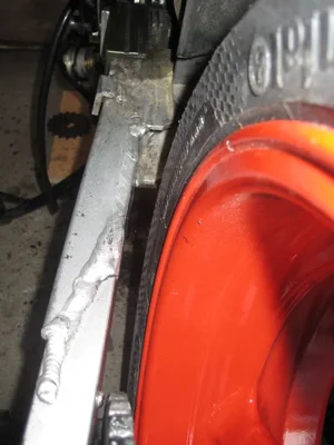

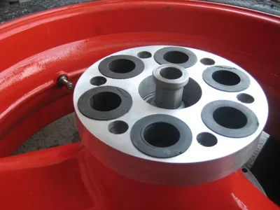

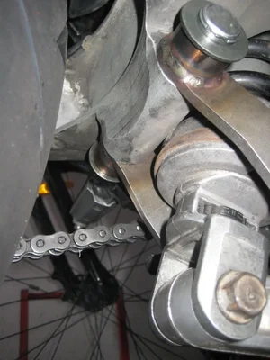

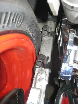

Beim Einsetzen des Rads hatte ich an der Schwinge auf der linken Seite ca. 20mm Spiel u. auf der rechten Seite lag es an. Also wie so oft auch schon bei anderen Umbauten angesprochen, musste als erstes am KRT abgedreht werden u. die Zwischenhülse, die zwischen den Innenringen der Lager Kettenträger-Nabe sitzt, neu gefertigt werden. Danach sah die Welt schon besser aus.
Am letzten Samstag kam dann unser "Boxer Markus" zur Hilfe u. wir machten die Feinabstimmung. Schließlich soll ja Spur u. Kettenflucht stimmen. Vielen Dank an dieser Stelle nochmal an Markus.
Nun müssen neue Hülsen für die Steckachse links u. rechts angefertigt werden u. eine neue Buchse des Bremsankers um 2mm verlängert werden.
Beim Einmessen mit Laser u. Richtlineal zwischen Ritzel u. Kettenrad stellten wir auch fest, daß die Markierungen an den Excentern nicht stimmen. Aber auch das sollte hier ja bereits bekannt sein.
Nächste Woche geht es weiter ... as soon as possible.

es sind auf jeder Seite gemessene 10 mm Luft, ist also ok, die Schwinge wird schon noch folgen.
Wichtig ist jetzt aber erst einmal, dass es sauber gelöst wurde, so das es technisch einwandfrei abnehmefähig ist.
Beantworte mir doch mal meine Frage von unten, wie ist das mit den Platzverhältnissen im eingefederten Zustand - kommt das Rad überhaupt noch so hoch um da an dem Innenkotflügel zu schleifen mit Federbein und Umlenkung ?
Die Belastungsprobe steht noch aus, sieht aber knapp aus.

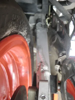

Gestern u. heute ging es weiter mit dem Zusammenbau.
Die BF-Zugstreben habe ich etwas modifiziert, also 2 Hülsen angeschweisst u. auf
20,15 mm aufgedreht, der Bolzendurchmesser ist 20,0 mm. Somit sollte das Ganze auch entsprechend gut gleiten, wenn man schon auf die Nadellager der Originalen verzichten muss. Das Heck sollte jetzt ca. 3cm höher stehen.
Alle gefertigten Teile für die Steckachse haben sehr gut gepasst. Alles andere hätte mich auch gewundert, nachdem wir beim Vermessen auch mehrfach nachgemessen haben.
Die Reifenflanken haben jetzt beidseitig gute 10 mm Spalt zur Schwinge, die Kette auch ca. 5 mm.
Ein wenig eng kommt mir der Spalt zwischen den Schraubenmuttern des Kettenrads u. der Schwinge vor. Hier muss ich mir noch was einfallen lassen. Ein weiteres Problem stellt sich nun dar, daß das Federbein an der Schwinge scheuert. Das geht natürlich mal gar nicht.
Ich denke mal, daß dieses Problem wohl modellabhängig sein könnte.
Vielen Dank an Nobbie, der mir heute tatkräftig zur Seite stand.

... Problem stellt sich nun dar, daß das Federbein an der Schwinge scheuert. Das geht natürlich mal gar nicht.
Das liegt daran, daß Du die Hebel zu kurz gemacht hast. Wenn ich mich recht entsinne, ist 145mm schon zu kurz, das Federbein schlägt dann an der Schwinge an.
Alt 30.03.2012, 21:32   #18
Hannes
Registriert seit: 26.08.2009
Ort: Großniedesheim
Beiträge: 243
Renommee-Modifikator: 17
Hannes befindet sich auf einem aufstrebenden Ast
Ja, da hast du recht. Das ist mir schon klar, dass es an den Hebeln liegt. Aber die wurden doch bereits schon öfter verbaut. So wie mir heute Nobbie berichtete, gab es mit den gleichen Komponenten bei ihm jedoch keine Probleme ?!?

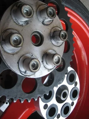

Wenn ich das richtig sehe sind das Stehbolzen mit Muttern kannst du die nicht durch Linsenkopfschrauben ersetzen
Das sollte eigentlich gehen, gute Idee.
Zitat von GermanBacon Beitrag anzeigen
150mm geht grad so.
Wieviel Höherlegung hat man dann noch?

Alt 31.03.2012, 10:10   #22
GermanBacon
Benutzerbild von GermanBacon
Registriert seit: 14.03.2008
Ort: Heilshorn
Beiträge: 1.083
Hab ich nicht gemessen, aber hoch genug.

Alt 31.03.2012, 12:47   #23
Nobbie
stellv. Chefsekretärin
Benutzerbild von Nobbie
Registriert seit: 10.11.2008
Ort: Frankenthal
Beiträge: 431
Hallo
ich habe auch 3 cm Höherlegung verbaut und da schleift nix.
Ich habe die Knochen aber auch nicht nachgemessen.
Allerdings habe ich das D Federbein verbaut. Ob das was ausmacht weiß ich
nicht.
Ich werde mal nachmessen, aber nicht heute.
Gruß Norbert
