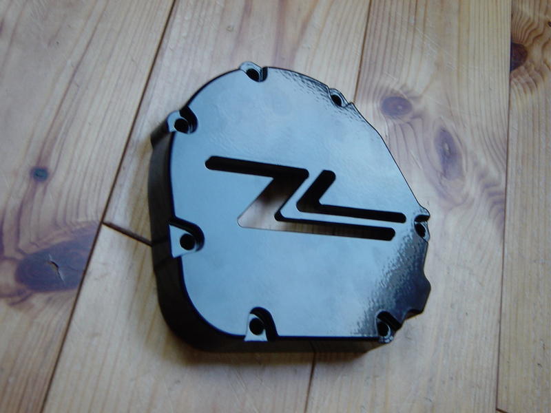

So, gerade vom Beschichter zurück. Jetzt wird nur noch die Makrolonscheibe eingesetzt, dann gehts ans Mopped. Leider muße ich beim Fräsen Zugeständnisse an den Kantenradius machen. In meiner Konstruktion sind die Ecken des ZL Schriftzuges natürlich scharf auslaufend- hatte aber keine Lust das Teil beim Eckenfeilen zu versemmeln.
Gruß Lutz

Moin Lutz,
der Deckel ist ja mal klasse geworden !!
Bitte nicht sauer sein, aber die Beschichtung...................
Sieht so aus , wie eine Apfelsinenhaut.
Oder ging das nicht anders.
Wie gesagt nicht sauer sein, nur meine Meinung.
LG Gerd.

wenn ich mal fragen darf wie bekommst Du die Makrolonscheibe da rein kleben???? Wird das denn dicht?? Sonst gefällt mir das

@Gerd, ja sieht leicht nach Orangenhaut aus. Vor dem Beschichten gab es noch eine Grundierung, jetzt kannst Du mit dem Hammer daraufschlagen und es passiert nichts.
Gerade im Fußbereich wäre mir eine Eloxalschicht (wie bei meinen Camlinks) zu empfindlich.
@Seikel, ja die wird verklebt. Sollte das ein Problem geben werde ich das Glas mit umlaufenden Schrauben M3 und großen U-Scheiben am herausfallen hindern, Zusätzlich könnte ich dann noch eine Dichtring Nut einfräsen. Die Wandstärke des Deckels beträgt hier 10mm. Aber wozu der Aufwand- kleben funktioniert blendent. Gruß Lutz

Ein bekannter von mir macht nichts anderes als Beschichten. Er hat mir schon verschiedene Teile beschichtet. Es ist wie Lutz sagt, es kommt auf den Untergrund und das verwendete Pulver an (Festigkeit der Oberfläche).
Meine Felgen sind glatt gepulvert und die Auspufftöpfe sind anders belastet und auch mit dieser "Orangenhaut".
